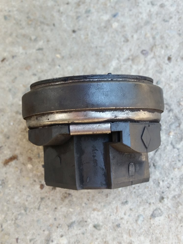

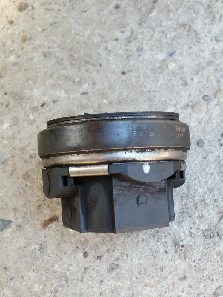

Am schimbat kitul de ambreiaj pentru ca trepida discul si acum nu mai trepideaza deloc insa cand apas pedala de ambreiaj, este moale pana aproape de final unde pe ultimul centimetru devine tare parca ar forta in ceva. Si ma gandesc ca poate a fost pus rulmentul de presiune gresit.
Stie cineva exact cum se monteaza rulmentul de presiune pe furca la un E90? Cu partile alea mai mari sau cu partile mai mici asezate pe furca? Am facut poze la cel vechi.
