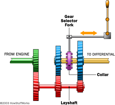

O sa caut un desen sau o poza, poate e mai clar.
Chiar te rog sa cauti acea poza, pentru ca sunt foarte curios de ceea ce vrei tu sa imi explici <_<

Am gasit si o poza. De pe www.howstuffworks.com. Adica de aici.
Notatiile din poza sunt cred destul de clare.
Verde - arbore primar
Rosu -arbore intermediar
Galben - arbore secundar
Problemele pot aparea atunci cand masina este scoasa din viteza datorita vitezei relative mari intre arborele secundar (galben) si pinioanele albastre. Arborele primar (verde) are turatie mica (motorul este la ralanti) la fel si aroborele intermediar (rosu). Ca urmare si pinioanele albastre se invart cu turatie mica. Insa arborele secundar (galben) poate fi antrenat cu turatie mare de catre roti (prin diferential si cardan)
In functionare normala, cu masina in viteza, arborele secundar este cuplat cu unul dintre pinioanele albastre. Ca urmare viteza relativa intre arbore si celelalte pinioane libere este limitata si este mai mica decat in cazul cand masina este scoasa din viteza.
Evident, probleme pot fi doar daca se scoate masina din viteza la viteze mari.
