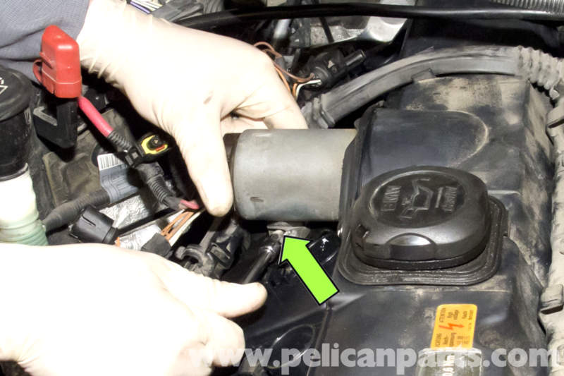

Salut, am achizitionat recent un e46, 318i, 143cp, din 2004, cod motor N46B20A, intrebarea mea este, acest motor are ValveTronic? Conform Wiki si altor site-uri se pare ca nu, alaturi de motoarele N45 si N43, doar modele N42 vad ca au, dar nu stiu sigur. Multumesc in avans ! Edited by Camorra
Motorasul din imagine este valvetronicul..deci are si n42b20a.
