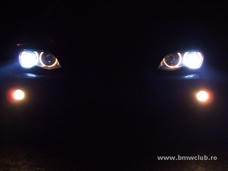

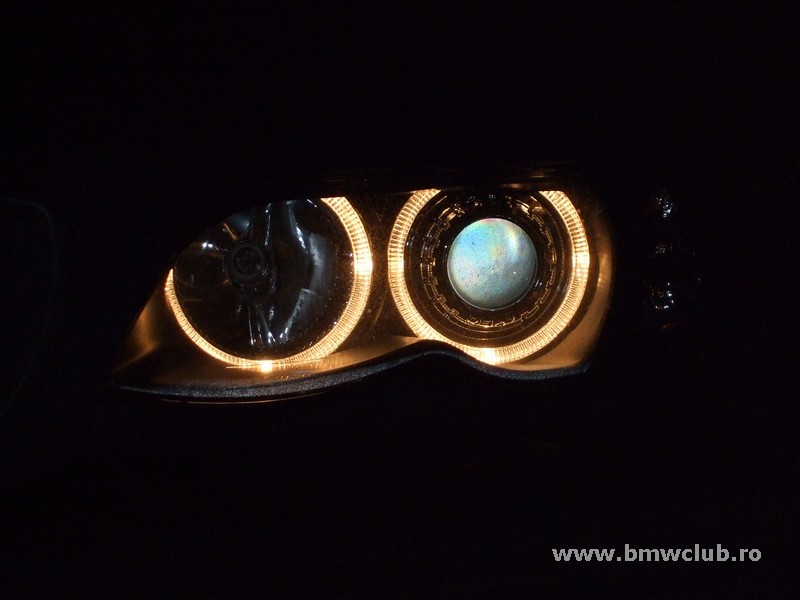

De curand mi-am schimbat farurile originale de la E46 (2004) cu unele FK cu angel eyes si lupe dispersoare + kit xenon pe faza scurta. Pe faza lunga am pastrat becul halogen original, numai ca din punct de vedere estetic la culoarea luminii degajate e un rezultat deloc placut. Lumina de xenon e albastra-movalie si contrasteaza destul de mult cu cea galben-rosiatica de la halogen atunci cand sunt amandoua aprinse. Exista becuri halogen pe faza lunga care sa imi dea o lumina macar alba-albastruie... Va rog daca se poate detalii privind marca tipul, etc...!
totusi nu cred ca toate halogenele de pe piata lumineaza galben-rosiatic... Vreau sa dea o lumina mai rece, atat.... alba macar daca nu albastruie...
atasez doua imagini cu farurile noi... Se observa foarte bine ca lumina de xenon e albastruie, daca ar fi fost aprinsa si faza lunga (halogenul) ar fi aparut alaturi o lumina de aceeasi culoare cu cea de la priectoarele de jos dar de o intensitate mai mare.... Vroiam ca acolo sa am o lumina alba...

Vorbind de E46, nu exista instalatie de bixenon pe modelele nedotate cu asa ceva din fabrica (inteleg ca despre alea vorbim). In concluzie, trebuie doua instalatii xenon, una pe faza scurta, una pe lunga si teoretic daca becurile sunt de aceeasi temperatura (K), nu ar trebui sa exista diferente de culoare.

Deci.... nu o sa gasesti nici o data halogen care sa lumineze culoare alba, dar existĂŁ ĂŽn comerĂž becuri halogen colorate albastru.... dacĂŁ o sĂŁ cauĂži destul de mult o sĂŁ gĂŁseÂşi un tip de bec (nu Âştiu sĂŁ-Ăži spun producĂŁtorul) care are coloraturĂŁ mai accentuatĂŁ. Ăn locul unui albastru (mai mult bleu) o sĂŁ gĂŁseÂşti cu un albastru puternic (aproape opac - se vede destul de greu filamentul) care atunci când sunt aprinse dau o luminĂŁ ce tinde spre alb. DiferenÞã faÞã de xenon oricum o sĂŁ fie (mai ales dacĂŁ au o temperaturĂŁ mai mare de 8000K) dar o sĂŁ se integreze ceva mai bine ĂŽn imagine.
