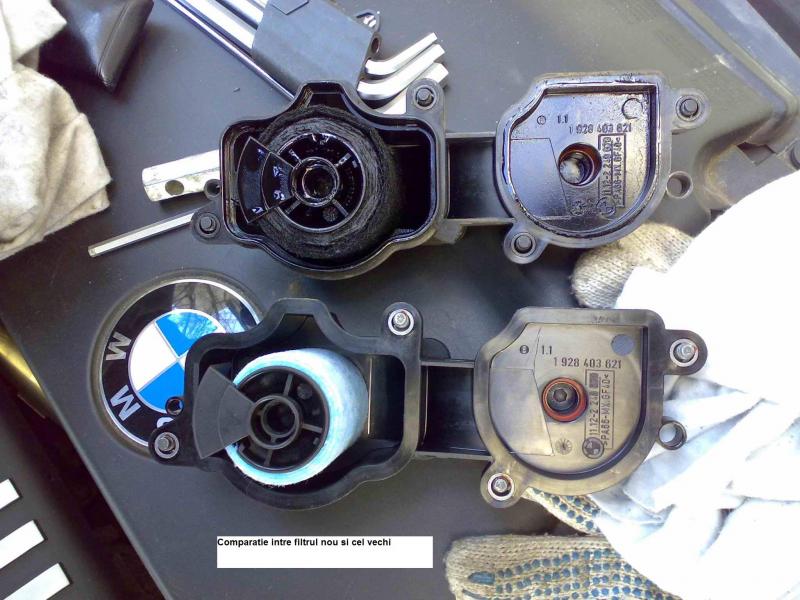

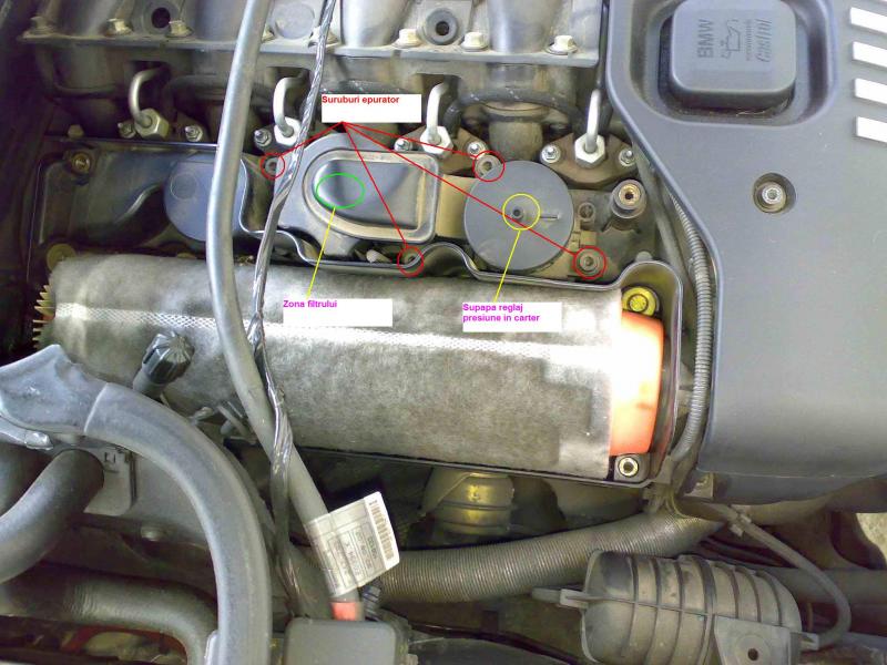

Dupa ce am citit topicul despre aditivi am renuntat la ideea de a pune aditivi oriunde in masina. As fi vrut sa fac ceva sa nu mai scoata asa mult fum, dar cum am trecut ITP-ul si pe langa asta sunt si roman, ce pot face? :)
ai o problema...ori nu are arderea buna...ori papa ulei......mergi la un mecanic......nu au nici o legatura aditivii.....
curata EGR, schimba epuratorul.
