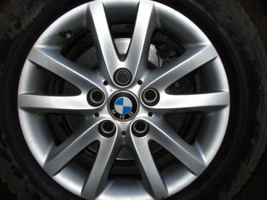

Am o problema, mi-am schimbat jantele si cauciucurile de la 15" la 16" si acu imi atinge aproape in toate curbele rotile din spate. (presupun ca atinge aparatorile alea de noroi de sub aripa, nici nu se vede clar unde atinge.
Ce-as putea sa fac? Tre sa plec cu masina duminica si n-as vrea sa pun iar cauciucurile de iarna pe ea pe caldura asta, la cat e de incinsa soseaua.
M-am gandit sa ii scad presiunea in roti, a fost facuta 2.4, sa o fac 2.2, ar avea vreo relevanta? S-o duc pe un elevator poate aparatorile nu-s fixate bine?
Un sfat ar fi prea bine venit in momentul asta :twoup:
205/55 R16 91V, sunt cele de pe talon, ar trebui sa se potriveasca, numai ca am suspensiile joase tare, poate au fost modificate inainte sa iau eu masina sau sunt terminate arcurile, nu stiu. Nu atinge tot timpul, doar in curbe si la denivelari mai mari... eu zic ca am luat anvelope la dimensiuni corecte, nu-s chiar asa idiot sa dau banii aiurea.
Eu am aceleasi dimensiuni...am si jante 225.50.17 si nu atinge.16 nici nu mai discut.....ai o problema de suspensie....
nu iti atinge nicaieri la dimensiunea asta?
ce model de masina ai? eu am 320 d, 2004
eu am pe 225/45/17 , dar as lua unele sa fie un pic mai inalte, ca imi tot distrug cauciucurile si voiam sa stiu daca atinge pe undeva la dimensiunea ta
mersi
Eu am 225/50/16 si daca sunt 2 persoane pe locurile din spate, la denivelari/gropi atinge
masina e 2004 2.0td , are suspensii sport din fabricatie si problema la care nu v-ati gandit sunt jantele.
eu am jante de 5-er , de E60 si sunt mai iesite, de accea imi atinge 0,5 cm aripa :twoup:
Am descoperit care era problema, de fapt inca nu-s multumit dar o perioada pana ajung la service va fi in regula.
Am facut un drum mai lung ieri si m-am intors azi si se observa clar dunga pe cauciuc unde a atins (nu e grav insa), la bara din spate in capat langa roata e o bucata de tabla prinsa cu o piulita care zic eu ar fi trebuit sa sustina coltul la bara din spate; ei, aia era indoita rau si la fiecare hop imi lovea cauciucul... am taiat-o, da-o-ncolo, si-asa nu nu mai facea nimic acolo.
Acum nu mai atinge... fraier am fost ca n-am dat cu ceva creta pe marginea aripei sa vad unde atinge inainte sa plec :twoup:
