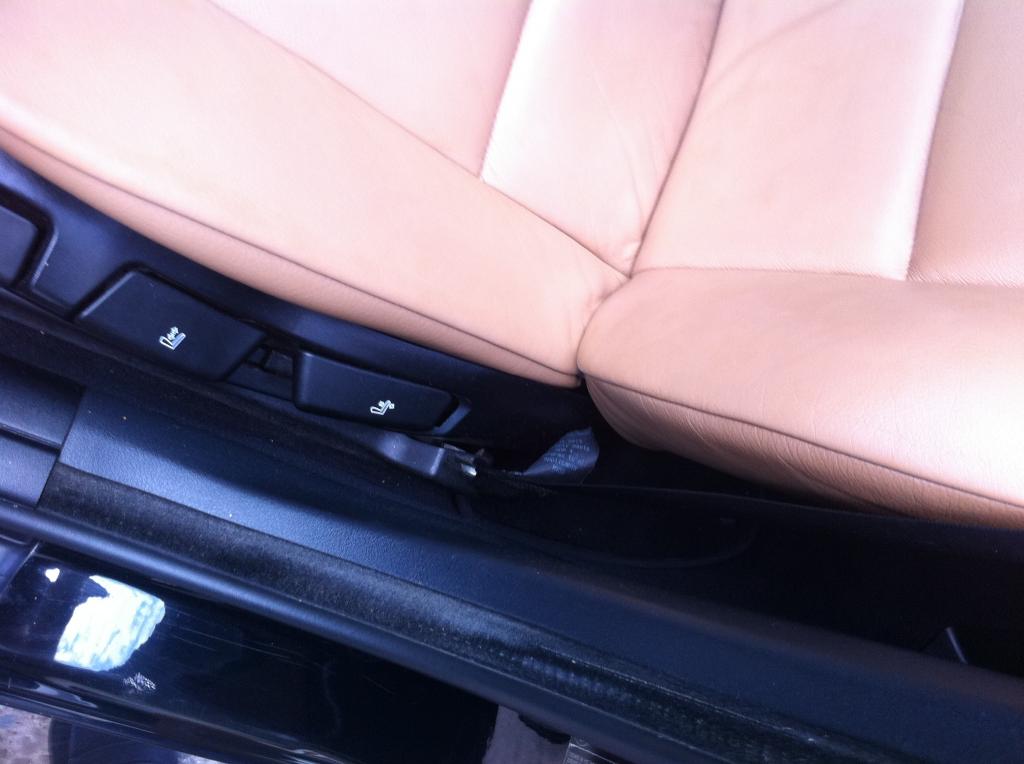

Alte locuri cu uzura:
http://i45.tinypic.com/ojpabc.jpg
http://i46.tinypic.com/2ir5e1z.jpg

Weekendul asta am fost ocupat, am zis sa revopsesc si restul locurilor uzate de pe scaune - una mica pe scaunul pasagerului, restul la sofer.
Sezut pasager (INAINTE):
http://i50.tinypic.com/2lnu8ud.jpg
Sezut pasager (DUPA):
http://i45.tinypic.com/2yw96dd.jpg
http://i50.tinypic.com/jjtj04.jpg
Spatar sofer (INAINTE):
http://i49.tinypic.com/24ce2oo.jpg
Spatar sofer (DUPA):
http://i50.tinypic.com/25koocl.jpg
http://i45.tinypic.com/rgw8pf.jpg
Dungile de la sofer/pasager au iesit foarte bine si rapid, insa am avut o surpriza (neplacuta) cand am inceput sa fac pe bucati mai mari de piele. Dupa aplicare, vopseaua incepea sa se albeasca foarte rau, nu-mi explic de ce (posibil sa fie din cauza ca venise soarele pe masina si pielea era destul de incalzita). Am incercat sa aplic local, am incercat sa revopsesc toata bucata respectiva de piele - aceeasi problema - vopseaua se facea prea alba si se vedea ca naiba. Am sters repede ce-am aplicat si, dupa multe incercari, am decis sa nu mai folosesc buretele pt aplicare, am pus vopsea pe o laveta si am inceput sa tamponez foarte usor locul, apoi tamponand usor cu o laveta curata pt a indeparta excesul de vopsea. A fost un cosmar, cred ca am aplicat cel putin 10 straturi (super subtiri) pt a acoperi zona. Pana la urma a iesit ok.
Detalii mai jos:
Sezut sofer (INAINTE):
http://i46.tinypic.com/1z5t9q8.jpg
Sezut sofer (DUPA):
http://i48.tinypic.com/2a95swm.jpg
http://i49.tinypic.com/68955z.jpg
http://i45.tinypic.com/cmc2e.jpg
Pe spatarul soferului aveam o urma mica de uzura, care credeam ca are sa fie cel mai usor de reparat, insa care mi-a dat, de departe, cele mai mari batai de cap, fiind si singurul loc unde se vede diferenta.
Acolo am aplicat tot cu buretele (probabil de-asta nici n-a iesit perfect). Ar fi trebuit sa sterg si sa aplic tot cu laveta, prin tamponare, insa se uscase asa si am zis sa n-o fac mai rau.
Acum nici nu-mi dau seama daca difera un pic nuanta sau daca textura pielii din acea zona, fiind mai uzata, sa faca sa se vada un pic altfel.
Detalii:
http://i47.tinypic.com/rb9ml1.jpg
http://i49.tinypic.com/2qv87zo.jpg
Per total rezultatul a fost multumitor, insa sunt convins ca exista solutii si mai bune. Daca nu intampinam problemele mentionate mai sus as fi fost si mai multumit.
Acum as mai vrea sa comand un leather shield care cica ar preveni uzura in locurile foarte solicitate, precum si transferul de culoare de pe haine.
Edited by LYM
