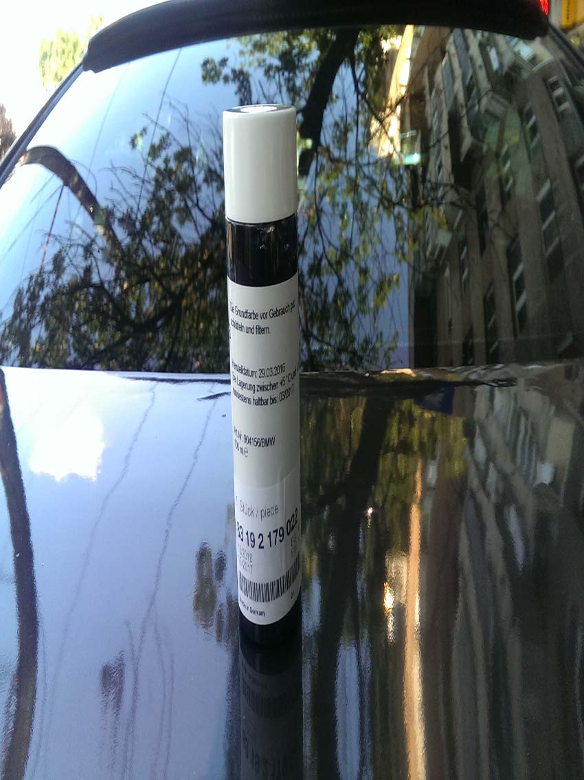

Daca ai de facut retus(gen aripioara scaun si margine sezut) poti sa cumperi de la bmw un flacon de 100 ml exact pe codul de culoare al pielei si-l aplici cu un burete din comert dupa ce ai curatat pielea in prealabil.Cost flacon 150 lei.
