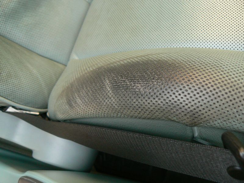

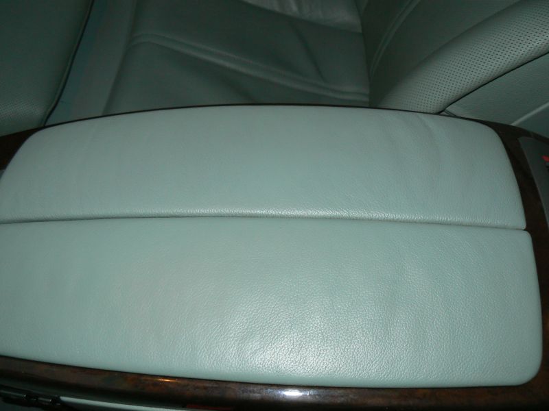

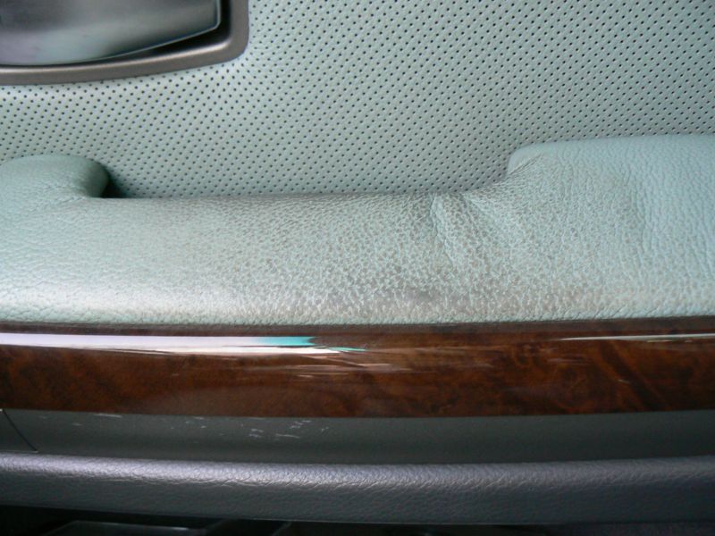

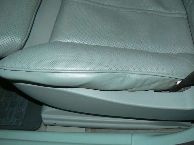

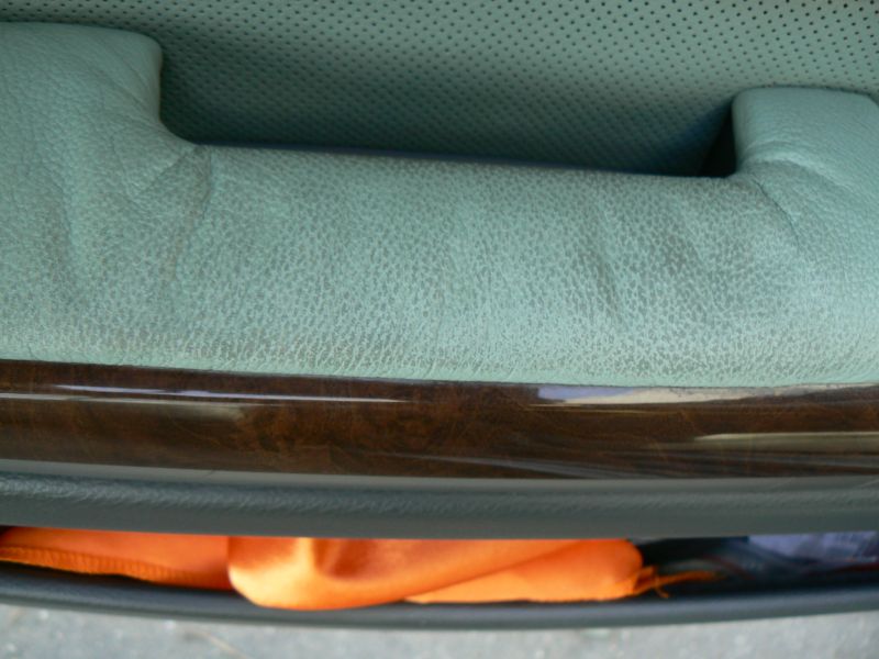

Cam asta e situatia, inainte si dupa. Era tare murdara pielea si innegrita (nu se putea spala, era frecata), e foarte sensibila culoarea, dar pielea nu era rupta sau zgariata. Acum e ca noua, in pozele dupa se mai vad umbre inchise de la camera, dar e perfecta.
Laterala sezut sofer

Cotiera centrala
Maner usa sofer
Maner usa pasager
