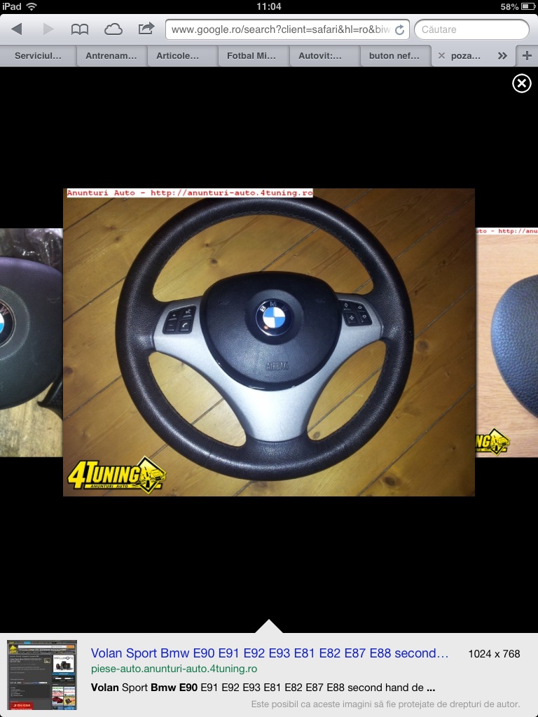

Am si eu o intrebare legata de functionalitatea butoanelor de pe volan.
Am masina de aprox 1 an, iar butonul cu telefon si cel cu steluta aceea nu functioneaza.Pur si simplu nu le pot apasa.Mentionez ca masina este dotata din fabrica cu bluetooth si in partea de communication din idrive imi aduce agenda din tel., etc. Trebuie neaparat sa am snapin-ul din cotiera conectat la telefon? Are vreo legatura si steluta aceea cu telefonul?
am pus o poza cu un volan asemanator.

Butoanele cu "steluta" si "romb", sunt butoane programabile, nu au o functie predefinita decat cea pe care o setezi tu. De exemplu poti asocia "steluta" cu activarea recircularii aerului, sau cumutarea de pe radio pe CD, etc, tasta "romb" la fel, poate fi programata sa fie "mute" de exemplu.
Daca nu pot fi apasate fizic, trebuie desfacut trimul si vazut exact ce e acolo, eu nu ma pricep mai mult de atat.
Daca masina are Bluetooth si telefonul se contecteaza corect prin meniul din iDrive, nu este necesar sa ai telefonul legat in suportul din cotiera, acela este un kit dedicat numai unui anumit telefon, daca scoti suportul acela, va scrie pe spatele lui, modelul de telefon.
Cand ai telefonul legat prin BT la masina, poti apela sau raspunde, apasand tasta ce reprezinta un receptor de telefon, tasta de pe volan. Sau cauti in iDrive, in agenda telefonului si ai optiunea "Call" acolo.
Tastele romb si steluta nu au legatura cu utilizarea telefonului.

nu poti pune DTC pe acele butoane, iti arata in iDrive optiunile disponibile, ce pot fi programate pe acele taste.
daca nu ai iDrive, nu stiu cum se pot programa.
