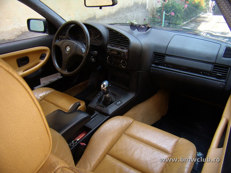

pai am rabdare, dar cum scot perna de airbag, ca mai apoi sa dau jos volanul ?
mi-e sa nu bag vre-o surubelnita gresit cand incerc sa-l dau afara si sa declansez airbag-ul ... cine e din bucuresti si a mai desfacut si poate sa imi arate si mie, il cinstesc
asta e modelul de volan...
@cobrelu: are doua suruburi pe dos (torx T25 sau 30)
sa scoti borna la baterie!
mersi colegii ...cand am timp, o surubaresc.....revin cu detalii ...
pana atunci recomand celor ce se apuca sa schimbe in parcare bieletele antiruliu, sa se pregateasca, sa aiba rabdare si multi nervi la dispozitie (suruburi ruginite - coxate, spatiu stramt, pozitii incomode, piese inghesuite)...
