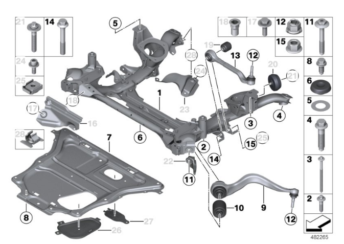

Am vazut ca multa lume nu stie exact denumirea anumitor piese de suspensie si directie si de aceea ma gandesc sa explic fiecare ce este si cum se cheama.
Incep cu E34:
piesa 4 : cap de bara. se insurubeaza pe o bara si practic reglajul directiei se face prin insurubarea lui mai mult sau mai putin
piesa 9 : bara de conexiune sau levier de comanda. preia miscarea volanului si o transmite celor doua roti cu ajutoru casetei de directie
piesa 15: bucsa semicaseta care intra in piesa 14 formand un brat paralel cu bratul care iese de la caseta de directie
piesa 10 : bratul casetei de directie. transmite miscarea din caseta catre levierul de comanda
piesa 6 : bieleta antiruliu Anti Roll bar sau Stabylizer Bar link
piesa 1 : bara stabilizatoare Anti Roll Sway bar sau Stabylizer bar
piesa 8: bucsa brat superior
piesa 3 : bucsa brat inferior
piesa 2: brat inferior ( e mai scurt si drept)
piesa 7 : brat superior ( e curbat)
piesa 1 : brat punte fata

Salutare. Ca sa nu ami deschid alt topi, intreb aici. Mi s-a spus de la service ca trebuie sa schimb "bucsi (mari) brate fata". Cum mai am de luat placute si discuri pentru spate, as dori sa comand eu si aceste bucsi. Ma puteti ajuta cu un cod de pe Real OEM? Este cumva piesa nr. 10? Ce brand recomadnati pentru aceste bucsi/bucse (!). Iar pentru ulei grup spate, un cod? Am gasit informatii diferite despre vascozitate si nu stiu ce sa mai cred. Multam frumos.
LE: F31 xDrive (2013).
