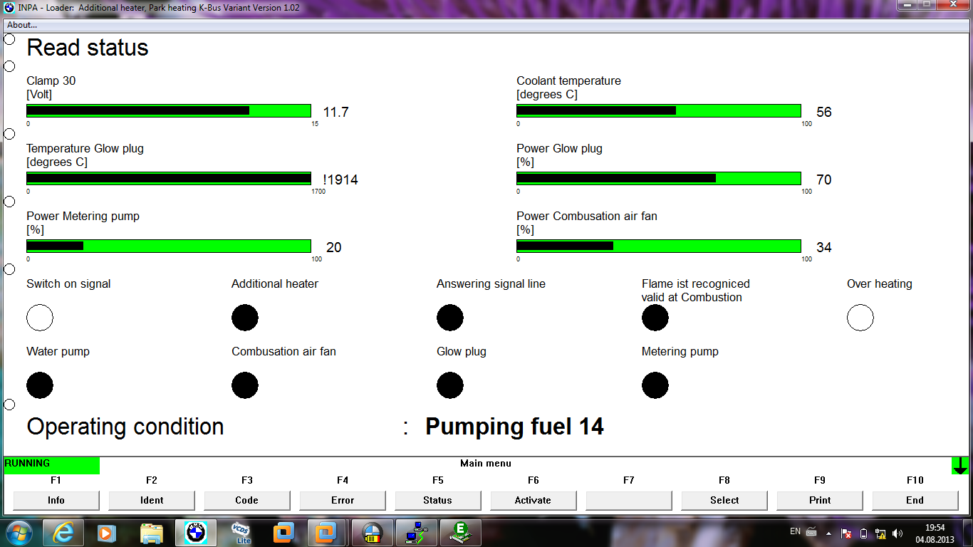

Salutare,
Stiu ca suntem in plina vara doar ca abia azi am reusit sa remediez eroarea cu recirculation pump, schimbad pompa de apa :)
Inca mai am cateva neclaritati de functionarea acestui WEBASTO THERMO TOP Z/C D/
1. Cand anume porneste? Este modelul fara timer fara optiunea da a fi programat.
Am inteles ca porneste cand e sub 5 grade si apa motorul sub 60 grade. Intreabarea mea este daca porneste singrul la deblocarea masinei (tinand cont ca se alimenteaza separat cu motorina) sau trebuie sa ponresc motorul ?!
Azi am incercat cu activarea,verificarea lui din INPA. La un moment iese fum :) si incepuse sa faca ca un avion cu reactie. :) sa evit o posibila "explozie" l am decuplat. Sesizand ca iese mult fum alb pe furtunul prin care trage aer.
Tin sa mentionez ca nu am auzit acel tacanit de alimentare al pompei de motorina
Am atasat si un print screen din INPA in timp ce functiona. Este totul in parametrii?
Astept pareri, multumesc!
