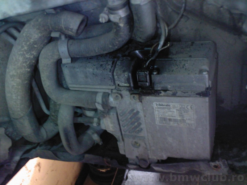

Revin cu o problema mai veche ! Am webasto, are aux heating are telecomanda .... si totul a functionat f bine pana iarna trecuta cand..... a murit! Am inteles ca problema poate fi de natura electrica sau mecanica (injectorul). Poate cineva sa ma ajute cu vreun sfat sau cu vreun mecanic care poate sa-mi diagnosticheze si sa-mi rezolve problema cat mai ok? S-a mai confrunta careva dintre voi cu probleme asemanatoare?
Are vreo siguranta ascunsa pe undeva webasto asta?
Merci!
Siguranta se afla in portbagaj si are numarul 47.Desfa aparatoarea de noroi si te uita la fire si la mufe eventual curata pe acolo ca e mizerie.La mine era un fir rupt.
Ziceau unii pe un forum strain ca daca a avut 3 incercari de pornire esuate nu mai porneste si trebuie reinitializat.
the heater will lock out if it has ever over heated or if it has had 3 failed starts.
If it's not working try unlocking it. start car when cold, car will automitically try to start the heater, pull out the fuse. put it back in after 5 seconds. switch car off. start the car again and pull out the fuse a second time, wait for five seconds and then put fuse back in, heater should try to start if not get your hanky out it's going to cost you.

am un e 46 din 99. 320d si are webasto. am citit cate ceva despre el pe forum dar nu m am lamurit. de ce face zgomot tare tare si scoate fum? am inteles ca se regleaza dar nu vad cum. unii cica electronic sa ti porneasca la nu stiu ce ora sa incalzeasca masina, la o anumita temperatura. cine ma lamureste ca uneori face un zgomot infernal dupa ce opresc masina. si asta doar cand e rece. dar repet nu mereu
Face zgomot si cand e pornit motorul doar ca nu se aude.Webasto porneste automat dupa ce ai pornit motorul cand afara este o temperatura mai mica de 6 grade Celsius si ajuta la incalzirea lichidului din motor.Se opreste cand lichidul ajunge la temperatura optima de functionare(90 grade) sau dupa ce opresti motorul si scoti cheia din contact.Zgomotul care il face cand opresti masina e normal.Asta e functia lui din fabrica.El mai poate fi programat sa porneasca prin telecomanda, ecran navi sai MID dar nu mai intru in detalii pentru ca e aproape vara . :blink: Edited by florin33
