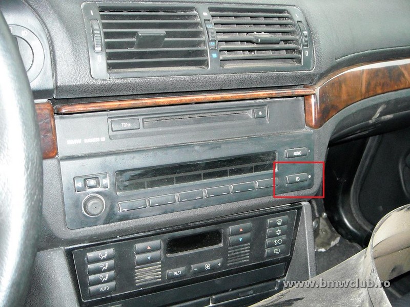

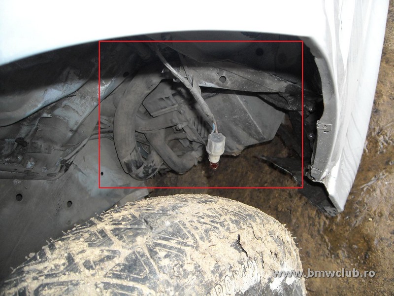

Scuze pt masina, a suferit o mica avarie. in curs de reparatie. :)
Din pacate pot sa spun ca , instalatia standard de Webasto nu incalzeste interiorul masinii, puteti sa va modificati softu sa va apara aux heating ca tot degeaba, am fost in service cu masina ptr webasto, si din documentatia care vine pe langa soft, la webasto cu functie de incalzit habitaclu, mai exista elemente la masina, cea mai usor de gasit, este o pompa mica, in zona unde se afla sonda pe care urmaresti nivelul de ulei, zicea cineva in alt topic ca trebuie adaugata instalatie, sau un kit retrofit ptr asa ceva, deci webasto ce-l avem toti pe masina incalzeste motorul... atata tot , de aceea la 99% din populatie cand porneste dupa cum a fost setat Timer1 si 2... baga doar aer rece...
