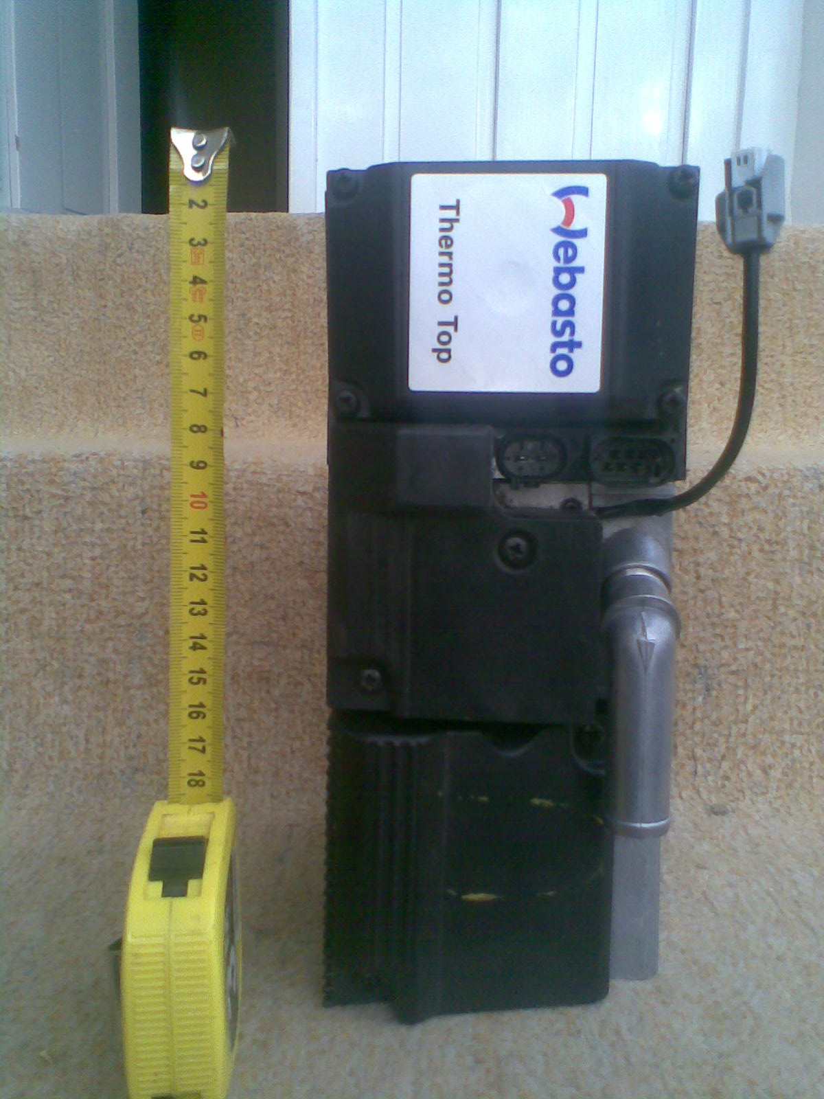

Din ce stiu eu am sa incerc sa va explic cum sta treaba cu webasto si aux heating.
Webasto este acel motoras de sub scaunul soferului care are functia de incalzire a apei din circuitul motorului, prin urmare de incalzire a motorului cand afara sunt sub 16 grade. Acest Webasto porneste singur, se opreste singur, independent de pozitia cheii in contactul masinii. Prin urmare, de obicei el continua samearga aprox 10-15 minute dupa oprirea motorului si chiar incuierea masinii din centralizata. De pornit porneste la pornirea motorului, pentru a-l ajuta sa ajunga mai usor in temperatura normala de functionare.
Pe langa acest rol al Webasto,foarte usor se poate adauga functie de Aux heating, deoarece incalzirea habitaclului se face cu aceeasi apa(apa cu antigel) din aceeasi instalatie a motorului. Astfel, pe langa incalzirea motorului acest Webasto poate foarte usor sa incalzeasca si interiorul masinii, doar pornind ventilatorul de la clima.

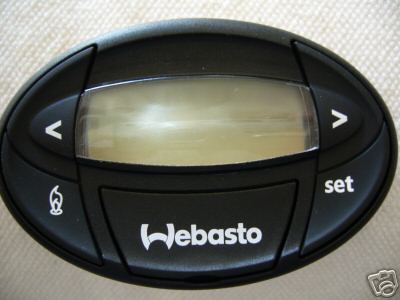

... o pornesc cu 20-30 minute inainte de plecare, apa este calduta ( putin peste linia albastra) inauntru este destul de cald 15-20 grade, iar telecomanda bate peste 300m. nu stiu cat consuma in cele 30 minute ( dupa vreo 30 minute se opreste singur ) dar cred ca este neglijabil, nu cred ca consuma mai mult de 0.5 l. La instructiuni se precizeaza ca se foloseste doar 1 data pe zi pt a nu descarca acumulatorul.
Eu am un E60 cu telecomanda pentru aux heating. Dimineata i-am dat drumul cu 15 minute inainte sa cobor. Cand am ajuns la masina, era topita putin zapada de pe capota deci functioneaza. In habitaclu insa frig ca afara, nu mi s-a parut nici ca s-ar incalzi mai repede. Nu am indicator de temp lichidului de racire dar nu parea motorul cald....
In concluzie merge, da' nu prea.
