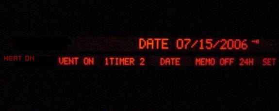

salut. sambata am reusit sa imi activez si eu webasto, asa ca am si eu heat on. ideea este ca imi programez webasto, imi porneste, beculetul rosu clipaie, fum sub masina iese, dar nu porneste ventilatia interioara. am incercat "n" variante dar degeaba. va pun 2 fotografii cu midul meu ca sa va dati cu parerea. fotografiile sunt luate de pe net, dar contin exact ceea ce arata si midul meu. astept un semn

bun. am un prieten care atunci cand isi descuie masina, webasto ii porneste. mie nu imi face asta, desi am inteles ca asa ar trebui. dupa ce am activat heat on pot programa webasto sa porneasca, dar nu porneste o data cu el si ventilatia interioara. deci se incalzeste motorul, dar nu si interiorul masinii :twoup: Edited by aliann
bun. postez din nou. poate cineva care stie cum se face ne zice si noua. am observat ca nu mai pot programa deloc ventilatia sa porneasca. dupa ce programez webasto, imi apare pe mid heat off. inainte sa mi se activeze webasto, si puteam programa ventilatia, imi aparea vent off. ma gandesc ca la vara daca o sa vreau sa programez ventilatia nu o sa pot (desi sunt 100% ca nu voi face asta). dar este un pitic pe creier care ma seaca. stiu ca se poate face si nu pot
