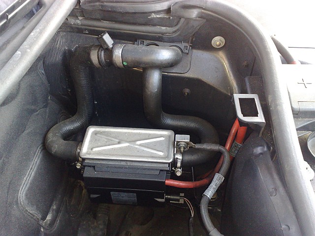

acelasi dispozitiv il am si eu. daca nu este webasto ce este ???
si cum ne putem da seama daca avem sau nu webasto ??
Masinile dotate cu Webasto au in general un sticker pe care scrie Webasto impreuna cu modelul si alte informatii despre el.
si unde se gaseste stickeru asta ?
Dar ce este??
si eu am avut la vechiul seria 3 .... la astea noi habar n'am ca nu am mai stat sa studiez ce are pe sub capota ... am impresia ca este un "incalzitor" electric pt pornirea la rece ... sa se incalzeasca mai repede antigelul ... respectiv motorul... sau poate ma insel.
daca pui si o poza dau o bere :twoup:

si dispozitivul din poza ce este si cum functioneaza ???
cum ne dam seama daca este functional sau nu ??
Dispozitivul din pozĂŁ este Webasto AIR TOP 2000D - este un aparat destinat ĂŽncĂŁlzirii auxiliare a autovehiculului, este montat de obicei pe camioane, este un ĂŽncalzitor cu aer(adicĂŁ suflĂŁ direct aer cald fara a ĂŽncĂŁlzi antigelul).
