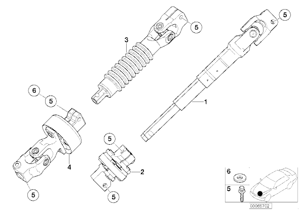

simptomele astea au aparut si la mine de scurt timp .....pe un drum judetean in stare asa si asa a inceput sa traga usor de volan stanga - dreapta, iar de spate a inceput sa topaie usor la orice denivelare.
am inteles ca jocul volanului se datoreaza unei piese (gen cuplu volan la dacie).
o sa verific si cauciucurile sa vad daca starea lor de uzura e uniforma
O mare aberatie... :twoup:
Eu am schimbat la BMW acea piesa si nu exista nicio diferenta in comportament !!! :))
Acea piesa are rolul de a amortiza vibratiile in volan. si atat !
Mergeti pe acolo unde va trage masina stanga/dreapta si luati mainile de pe volan [ca sa nu mai aiba legatura controlul volanului cu acel cuplaj]. 100% masina nu o sa mearga drept !
Daca caseta de directie, pivotii de la brat, bucsele de la brat, capetele de bara si bieletele sunt in perfecta stare >>> sigur comportamentul acelei masini o sa fie OK.
Eu am schimbat tot ce tine de directie si suspensie in afara de pivotii de la brate [se schimba cu totul]. Probabil jocul de acolo duce la acea pendulare ...

Da si eu sunt de aceeasi parere. Am vazut pe youtube legat de acea piesa la coloana de directie, dar aia le schimbau pentru ca aveau joc zdravan in volan ceea ce eu nu am nici cel mai mic joc. Totusi tind sa cred ca din cauza rotilor late apare asta.
