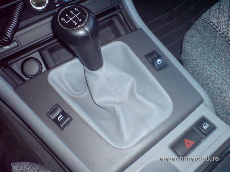

Despre butonul din stanga, din poza atasata vorbesc:
Cata, ia hai tu la mine ca pe vremuri sa vedem ce se poate face...telefonul il ai
