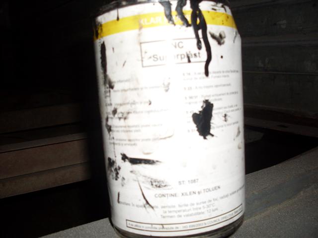

Vopseaua se poate obtine mata pe orice instalatie (desigur nu ,,cauciucata) se foloseste ,,Elastic mat " si are acelasi pret cu orice fel de vopsea. Se poate face cu supra lacuire sau cu lac incorporat. Eu am doua instalatii Standox si Klar si pe ambele se poate obtine acest faimos negru mat si nu de acum, cel putin eu il produceam si in 1995. Dar acum a venit moda... Parerea mea e sa va mai ganditi putin si mai departe de ,,cool'" si,,arata bestial'' pe langa faptul ca se intretine suuuper greu, vara faceti incubator in interior... daca mai aveti si piele ... formula e gata.. Si daca pt. om ca atare o pornesti cu aer, clima si mai stiu eu ce... si o tii cel putin un sfert de ora sa te poti apropia de piele.. restul materialelor din interior se duc... repejor. Chiar daca ai garaj... vara la mare ... cand afara abia respiri la 38 C, eventual si pe plaja.. cam ce e in masina aia..
Si in alta ordine de idei.. revopsirea totala , la noi cel putin nu prea reuseste nici la vopseaua clasica, respectiv lucioasa, unde se mai intervine cu polisharea ulterioara la defecte... apai la asta mata.... grea treaba.. Asta e ,fireste parerea mea.. poate va ajuta..
