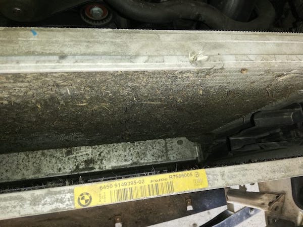

Am desfacut intercooler si avea fagurele cam murdar si statea pe frunze. Nu stiu de unde atatea frunze si pamant ca la mine a stat masina doar in garaj. Poate a ramas de la primul proprietar ma gandesc.
Nu prea pare a masina tinuta sub copaci.
L-am spalat pe interior. Desi parea curat, a iesit solventul ingalbenit bine de la uleiul dinauntru.
Pentru exterior ma poate sfatui cineva cu ce se curata mai bine? Ceva gen din videoclipul lui bimmer90f30 care sa se gaseasca si la noi?
