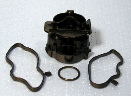

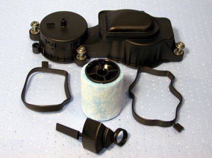

Asa arata filtru epurator cu corp cu tot pe care il ai acum,cel cu filtrul alb.Si asa arata cel pe care il vei primi care se potriveste perfect ,celalalt model nu se mai fabrica,iar acesta nou nu mai trebuie schimbat decat curatat pentru ca nu este un filtru propriu-zis ci un fel de decantor.
Corect . Deci tu ai nevoie doar de piesa 1 , pe aia o schimbi.
Sper ca te-am lamurit cu locul in care se situeaza.
vrei sa zici ca merge si unul si altul ?! adica si cel de plastic si cel normal?! sincer nu prea imi vine a crede....cand l-am schimbat m-am dus si eu la mecanic cu unul d-ala de plastic si mecanicul a zis ca nu e bun...eu am zis ca asta e si i-am adus omului d-ala normal si cica ala ar fi pe motor de 3.0d ..ciudat acuma chiar ca ma doare capul cu mecanica asta...
Si eu am patit ca si tine,nu am vrut sa-l pun pentru ca si-n al meu era initial cea cu filtrul alb, seful de atelier a dat telefon la service BMW si au confirmat ca acela din plastic se fabrica de acum incolo si e ok si nu se mai schimba eventual se curata din cand in cand.
