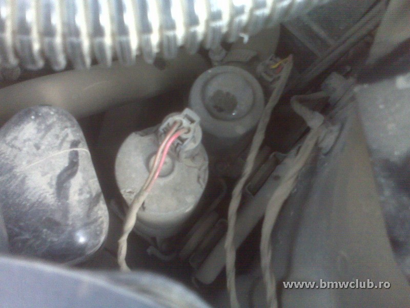

Salut! am si eu aceeasi problema cu aerul cald. Cand pornesc clima pe 16 grade baga aer rece, dar nu cat ar trebui, pe partea soferului iar la pasager aer cald. Cred ca am depistat electrovalva dar mai este ceva langa...o sa pun o poza cat de repede pot. Probabil o fi si de la freon...sau cine stie ce altceva, nu am idee. Daca aveti vreun sfat astept! Mersi anticipat!
Asta e poza. Sper ca am nimerit ce trebuia
am si eu problema asta, am inteles ca valva buclucasa este de vina in cele mai multe cazuri (nu inchide), la mine nu a fos asa...am schimbat-o si tot asa...eficienta mica, aer relativ rece la sofer, cald la pasager...maine merg sa golesc/testez/ung/reumplu instalatia a/c...sper ca de data asta o sa fie ok, am citit si pe alte forumuri la acelasi simptom de multe ori cauza era "low on freon"...o sa va spun maine ce si cum
p.s. langa e motorasul de recirculare apa calda (cel mare), valva e cea mica si al'dracului <_<

salut din nou! as vrea maine sa verific electrovalva si sa o demontez sa o curat putin. cine a demontato poate sa mi zica daca o sa curga apa, daca e nevoie sa completez dupa, cam cum ar trebui sa procedez. mersi anticipat!
asta e valva, se demonteaza f usor , scoti mufa , desfaci colierele , si tragi de valva , se pierd cam 500 ml ...se completeaza ulterior in vas!. Eu am mers la sigur cu ea , nu am verificat nimic , <_<

Care este piesa cu tepi? Am tot cautat si nu am gasit nimic. Dati-mi un part number, ceva.
