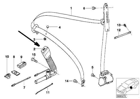

Salutare la toata lumea , am si eu o problema cu martorul de la airbag , se tot aprinde ma duc cu masina la service il reseteaza dar dupa un timp revine eroarea , pe tester imi zicea ca eroarea este de la volan , nu sunt de meserie mecanic asa ca intreb la volan in afara de ceva spirala mai ezista ceva ce ar putea influenta eroarea

Nu, am inteles ca e vorba de senzorul de la airbag. De fapt spuneau ca e un cablaj care nu costa mult (nu mai tin minte daca 5 sau 10 euro) dar ca e greu de schimbat. Eu am un Carsoft cu interfata si il mai resetez cand ma enerveaza sa vad semnul ala rosu in bord. Cateodata tine cateva luni cateodata cateva zile (adica nu se mai aprinde). De regula se reaprinde daca pasagerul muta scaunul brusc in mers, alta data s-a aprins dupa ce a urcat sotia la volan si a mutat scaunul dupa ce a pornit motorul si a si pus centura (l-a ridicat brusc pana sus si s-a tensionat centura).
Aha. nu , la mine nu cred ca e vorba de senzorul de airbag. Cand se aseaza cineva pe scaun apare normal in bord omuletul acela rosu fara centura. Daca o pune nu e problema sa stinge. daca nu sta asa la un moment dat se stinge apare iar si incepe sa faca mai tare puitul, iar se stinge putin, ca si cum n-ar face contact! nu stiu ce poate fii oricum nu ma deranjeaza prea tare ca daca pune centura se stinge! eram curios daca pot sa l fac eu

cine are probleme cu martorii luminosi din bord cu referire la airbag :verificati-va mufele de sub scaune,nu mai dati bani pe testerele din orase ca va ia bani degeaba
@ SFAT: nu mai bagati teava aspiratorului brutal pe sub scaune,posibil sa fi smuls vreun fir din vreo mufa si se aprinde cand nu are continuitate
