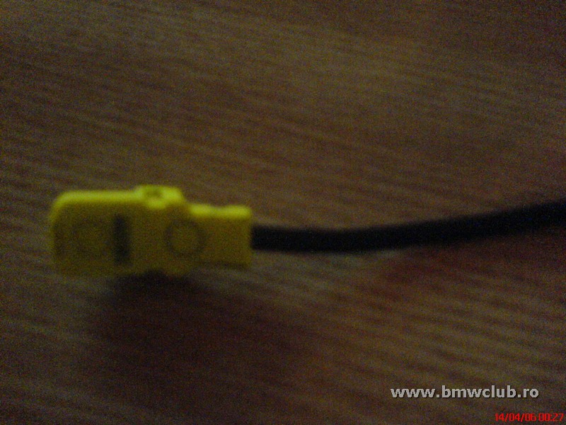

Al naibii bec s-a aprins iar acum ceva timp... :blink:
Am fost la Filaret si cica e posibil sa nu fie de la ce mi-au reparat ei ca e de la alt airbag... Nu mai inteleg nimic...Mi-au schimbat ceva degeaba si mi-au resetat senzorul... ca nu a durat mult dupa schimb si s-a aprins din nou
Ce-a din poza. Au demontat usa din dreapta si mi-au taiat niste fire inlocuid o chestie de acolo.
Ionel
80129[/snapback]
ce ai pus u in poza e mufa care intra in airbag,nu are cum sa fie de la ea,cel mai sigur de la plasa de pe scaunul din dreapta ,fata :blink:
da stiu asta,dar daca ai observat mai toate seria 3 fara facelift dau erori numai pe partea dreapta,la airbagurile din usa,nu zic ca nu ar fii cablajul dar in cele mai multe cazuri (cunoscute de mine) a fost plasa din scaunul fata dreapta care nu-si mai facea treaba. :)
