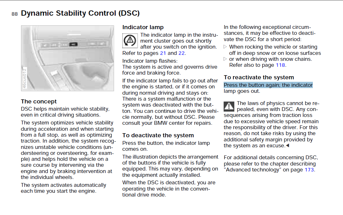

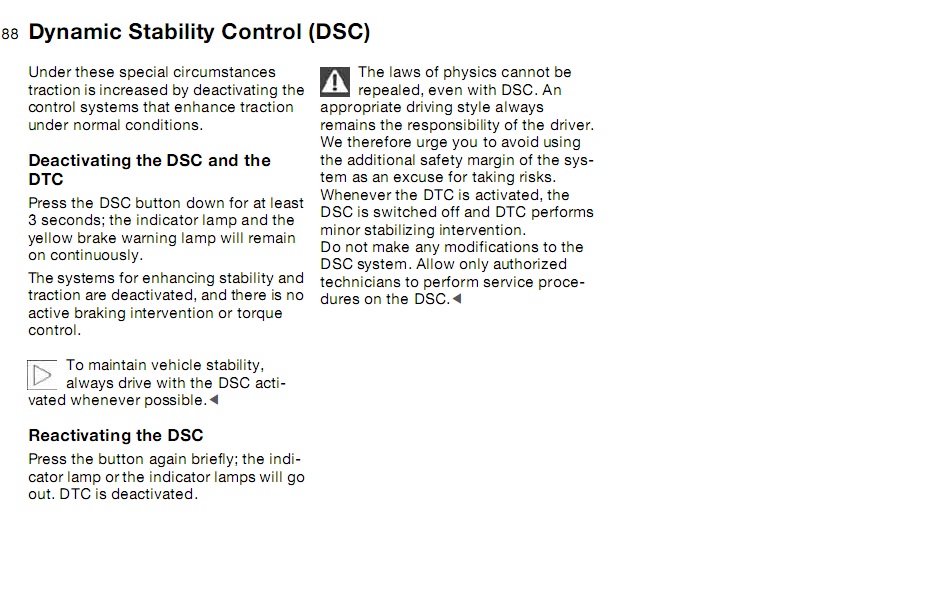

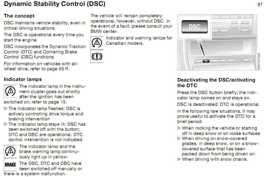

La pornire doar DSC e ON, daca apesi odata pe DTC si se aprinde DTC in bord, acesta este activat si permite putin wheelspin ca sa poti iesi din namol, mocirla, moloz, zapada. Daca ti apasat 3 secunde pe DTC se dezactiveaza DSC complet.
Am un E46 cabrio, 323 din 2000. Masina dotata cu DSC. La o apasare lunga a butonului DSC nu mi se aprinde in bord semnul de la frana de mana in culoarea galben cum se aprinde la alte masini tot E46, ceea ce ar semnifica dezactivarea tuturor sistemelor de tractiune. Se aprinde doar semnul ala din mijloc si atat.

Cred ca vezi cain postul meu butonul DTC nu exista. Ce descrii tu, la mine se face doar din butonul DSC.
Cand pornesti DSC e on si nu permite patinarea rotilor, la apasare scurta cand DSC-off, DTC-on poti sa patinezi si pe asfalt uscat.
@radduu Fa un test al bordului, ca sa fie complet off trebuie sa se aprinda si cel de frana
