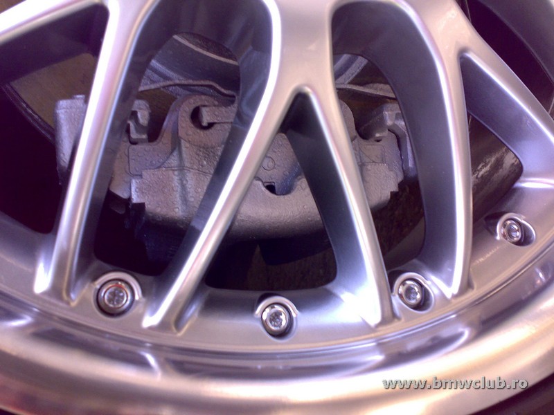

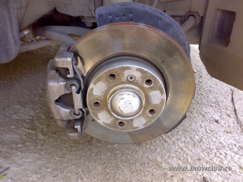

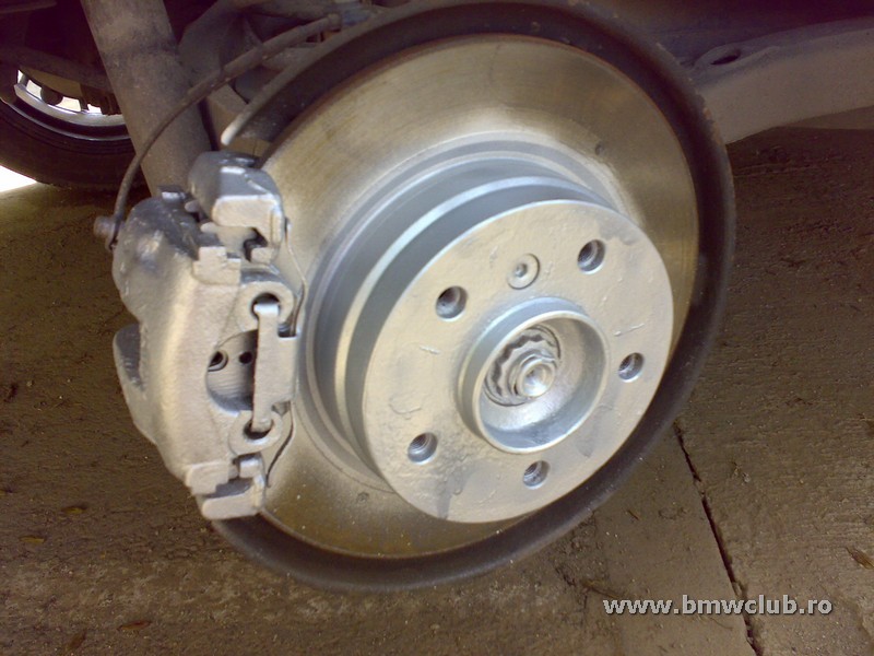

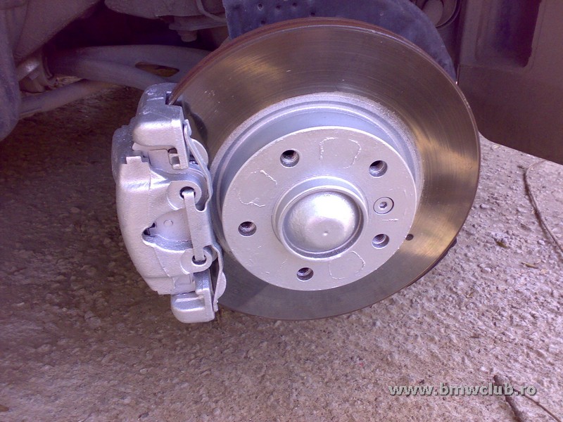

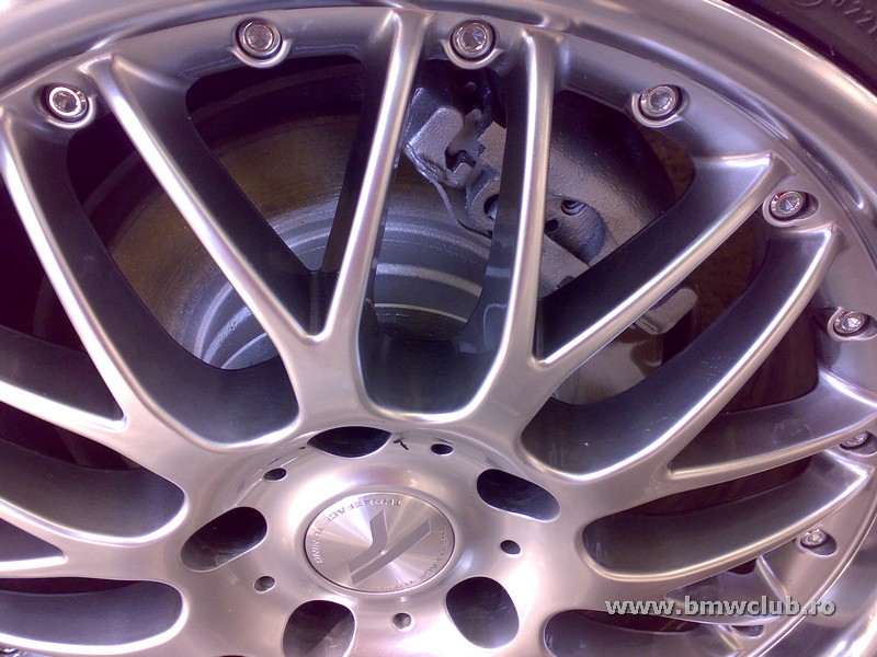

sunt convins ca multi dintre voi sunteti stresati de tamburul si etrierul ruginit care da un aspect urat si invechit al jantei .
pasi si produse folosite:
am dat rotile jos, am dat pe tambur si etrier cu ulei 5w sa curete rugina ,am lasat sa actioneze cam 5 minute dupa care am folosit un spary pentru degresat jante, dupa uscare am vopsit tamburul si etrierul cu spray aerosol prevent pentru jante( rezistent si la caldura).
toata treaba a durat 3 ore dar rezultatul este incredibil :) cu aceasta ocazie am degresat si jantele .
puteai curata mai bine tamburi si etrieri in rest ii ok eu iam facut un verde deschis dar pe spate tamburii mi sau incalzit si sa ars vopseaua dar no
Ma intrebam de ce oare ti-a luat numai 3 ore :)
O vopsire cu placutele jos, o flexuiala cu peria de sarma, vopsea in 3-4 straturi, grija la detalii, etc etc etc dureaza aproape o zi intreaga.
ai dreptate mie mia luat o zi doar fata iar spatele cam 3 ore pe fata am desfacut etrierul complet
