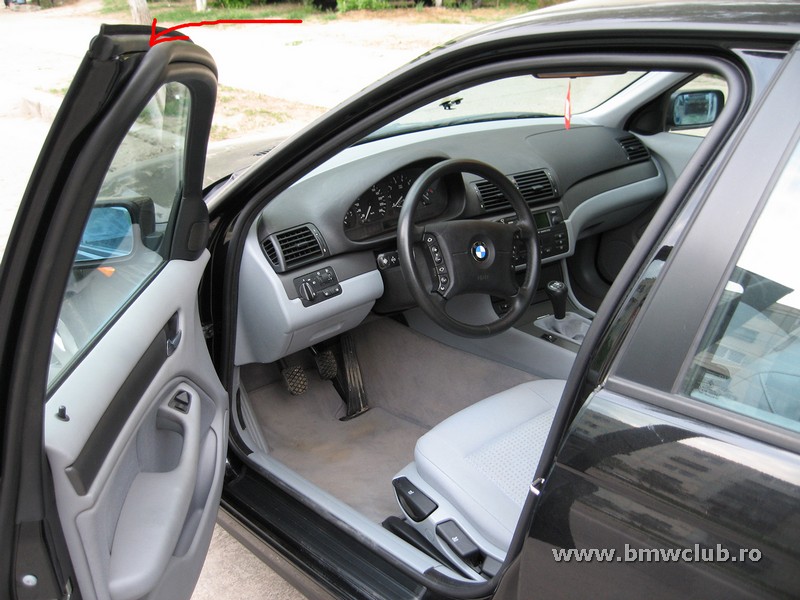

este canalu din fata sageti rosii. no ala e un canal de metal cvare are pe el alt canal de cauciuc. ala se numeste cheder? ideea e cum il dau jos sau daca dau cu spray ar putea sa nu mai stranga?

ca sa dispara scartzaitul de chedere: dati cu spray (gummi pfledge) exact in zona unde am figurat pe poza. adica intre usa si chederul mare, de-a lungul chederului in zona de sus. stiu ca nu suna logic (asa am zis si eu initial) .. dar incercati si o sa vedeti ca de acolo vine scartzaitul si nu de la chederul pe care calca geamul.
