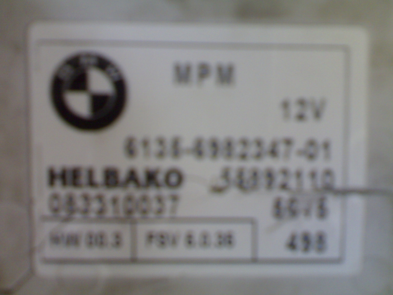

Sal all! io zic sa verificati modulul din portbagaj,care se afla sub rezrva.si ati rez problema.
am modul la 90euro. bafta all!
exact asta spuneam si eu. In cazul meu placa nu era oxidata complet, am curatat placa, am refacut anumite zone, lacuit placa, si nu in ultimul rand i-am schimbat pozitia, de sub roata de rezerva, in alta zona a masinii. Am sa pun un pdf cu poze si tot, poate mai ajuta pe cineva.

Am scos modulul din portbaja, cu toate ca era foarte curat si uscat, totusi l-am desfacut, l-am tinut in casa vreo 5 ore, l-am reconectat .... si nimic.

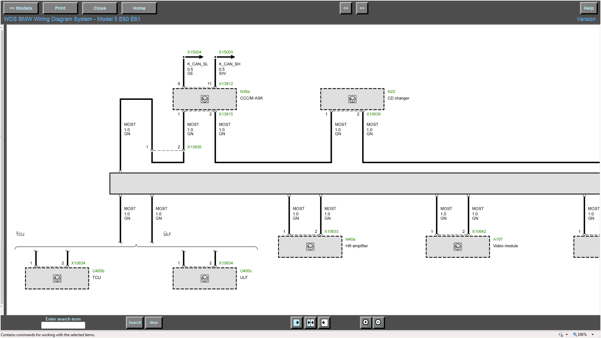

am pus-o azi pe tester: CCC gateway module not found. Navigation module not found. Audio module not found. Error communication with CANBUS ... + multe altele pe care nu le gaseste si te intreaba daca sigur sunt instalate pe masina. Nasol, nici macar nu stiu de la ce e buba. Edited by cernica87
Cu ajutorul userilor frick si Robert TAU de pe forum, am reusit sa gasesc "buba". De vina este modulul CCC.
Am citit pe forumuri in afara, si daca simptomele sunt aceleasi (CCC-ul sta aprins si dupa ce scoti cheia din contact) de vina este modulul "CCC Modul 1".
Partea nasola e ca majoritatea care si-au schimbat acest modul, dupa o perioada de timp, mai scurta sau mai lunga, le-a picat iar.
