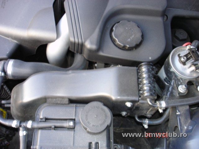

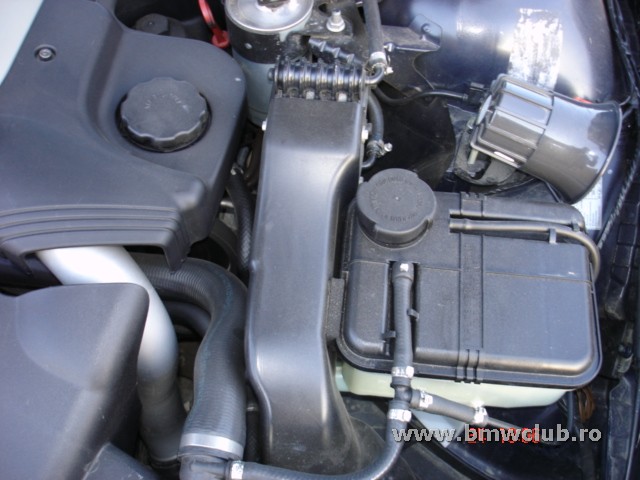

are cineva poza cu capota deskisa e39?

m-am uitat atent sub capota, e vorba de un mic radiator cred ca de la clima , situat intre filtrul de motorina si vasul de expansiune
nu stiu de ce dar nu l-am remarcat pana dupa ce am scos masina din service
am vazut in poze ca la unii e de culoare neagra, la mine e alb, metalic
nu e un consumabil si nu cred ca aveau de ce sa mi l skimbe aia de la bavaria, dar niciodata nu poti fi sigur
ma enerveaza kestia ca nu poti sa stai langa masina cand lucreaza la ea
Daca e ala cu vreo 6 "inele" ca sa le numesc asa si cu o priza de aer pana sub far, e radiatorul de la motorina parca. Este intre filtrul de motorina si far stanga/vas de expansiune. Radiatorul e metalic/argintiu, priza de aer e din plastic negru (cel putin la mine).
