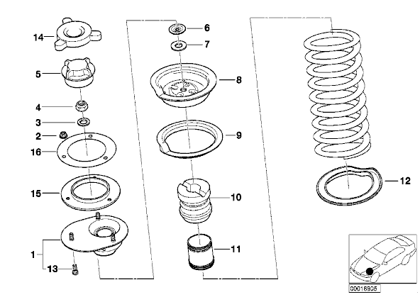

Am si eu mare nevoie de un sfat in ceea ce priveste cumpararea flansei de la amortizor piesa 11 din schema de mai jos :http://www.realoem.com/bmw/showparts.do?model=BE71&mospid=47426&btnr=31_0243&hg=31&fg=10 .
Masina pe care o am are pachet M din fabrica.Intr-adevar bara stabilizatoare fata(si cea din spate) sunt de M, cu diametrele mai mari, 26 fata in loc de 23 cea standard, respectiv spatele 18 in loc de 15 standard.
Buuun...baiatul de la magazin mi-a spus ca daca am pachet M, nu se potrivesc flanse si amortizoare "normale", ca trebuiesc unele speciale, adica muult mai scumpe si de asemenea inexistente pe stoc...
Mi s-a spus sa merg la Bavaria sa le comand...
Pe flansa de pe masina, m-am dus si m-am uitat si scrie un alt cod 31331090678.
Stie cineva daca intr-adevar e diferenta intre codul acela de piesa si cel de pe RealOem 31336769585 ??
A mai schimbat cineva pe E36 318is pachet M ,flansele, respectiv amortizoarele??
Va multumesc anticipat!

eu cred ca pachetul de M a fost pus ulterior si nu de fabrica, altfel iti apareau reperele specifice M si pe realoem.
in consecinta, e posibil ca toate modificarile sa fi fost facute fara sa mai corespunda cu ce poti gasi tu in baza de date a fabricantului cautand dupa terminatia seriei de caroserie... pentru ca te va duce exclusiv la reperele unui 318is normal, nu cu pachet M !!!
ar fi ok daca ai incerca sa cauti dupa model, an fabricatie etc...
http://www.realoem.com/bmw/select.do?vin=&...18is&arch=0
cam asa ceva, si continui tu cu datele pe care le are masina... si abia atunci vezi cam unde te situezi, si de ce difera codurile de piesa intre ele.

de ce nu i da i celui de la magazin codurile de pe flansele existente pe masina??
Exista doua tipuri de suspensie la BMW, pt 4 cilindri si pt 6 cilindri. Nu bag mana in foc dar cred ca M-ul se incadreaza la suspensia de 6 cilindri.
Eu am suspensie de 6 cilindri si de curand tocmai am schimbat pt ca cea veche era praf.
Am inlocuit-o cu una sport si vreau sa zic ca exact cu piesa 11 am avut probleme ... nu se pupa din cauza ca nu-mi iesea capatul amortizorului sus ca sa-i pot infileta piulita in capat, flansa era mult mai inalta ... piesa nr 18 lipsea cu desavarsire si arcul statea direct pe flansa veche. Deci suspensia veche era mai mult ca sigur pt motoarele cu 4 pistoane, care sunt mult mai usoare. Mai pe scurt fostul propietar facuse o gainarie sa iasa mai ieftin. Pana la urma am comandat doua flanse noi originale de 325 + piesa nr 18 de tabla si s-au potrivit perfect.
Am cautat dupa codul piesei dupa masina si pe un sit apare ca e pt toate 318, 325, 328, Z3 iar pe alt sit ca e doar pt 328. http://www.ystcl.com.tw/front/bin/ptdetail...W&PreView=1 si http://web.asiaforging.com/buyer_class.asp?SKID=18.
Cel mai bine cand comanzi flansa si mergi sa o ridici mergi cu amortizorul in magazin si vezi daca iti iese pe sus ca sa-i poti infileta piulita si presupun ca cele 3 gauri care se prinde flansa in caroserie este la fel. Eu cel putin asa am facut. o flansa era undeva pe la 160ron (bucata, sau amandoua, nu mai tin bine minte)
Deci din propia experienta flansa pt motoarele cu 4 cilindri(318) este ceva mai lunga (pt amortizoarele cu un filet mai mare) si cele de 6 cilindri (325, probabil si M) sunt ceva mai scurte pt amortizoare cu filet mai scurt.

Se vede in poza de mai jos ca difera adancimea intre cei 2 suporti (31331090678 original care nu prea se gaseste pe de o parte si 31336779613, 31336769585,31336764947, 31336759871, 31331092885, 31331090467, 31331135582 pe de alta parte care se gasesc acum la vanzare).
http://s018.radikal.ru/i501/1307/ef/ec08dbb15fed.jpg
Multi se plang ca le sta masina mai ridicata cu piesa noua sau ca nu se potriveste bine amortizorul cum s-a mai scris mai sus.
