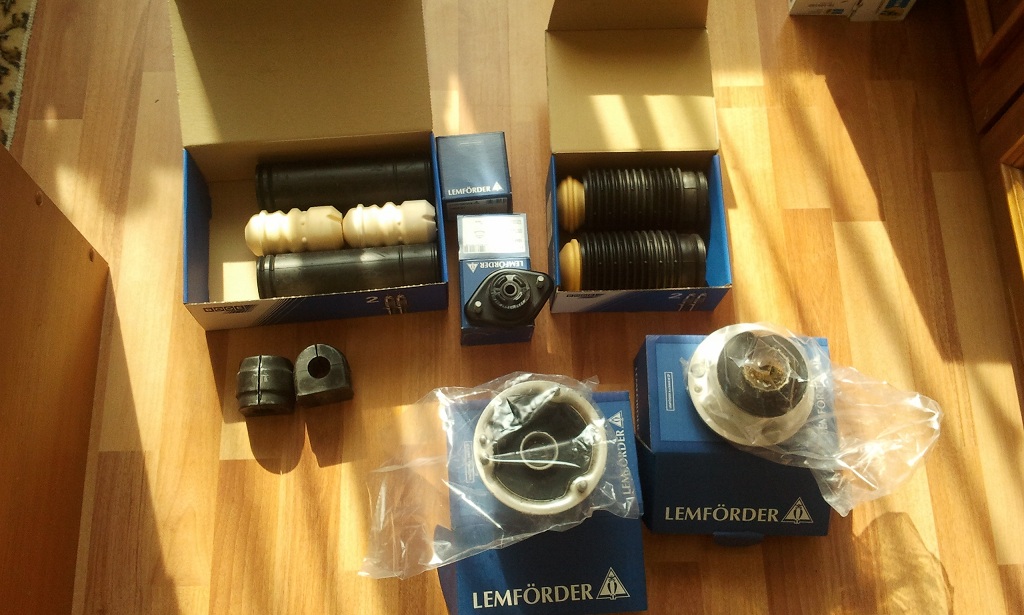

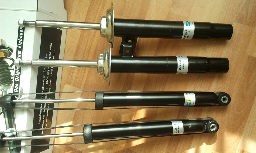

Am facut o mica investitie la masina si m-am gandit sa povestesc aici.
Am schimbat amortizoarele (si flansele si protectiile):

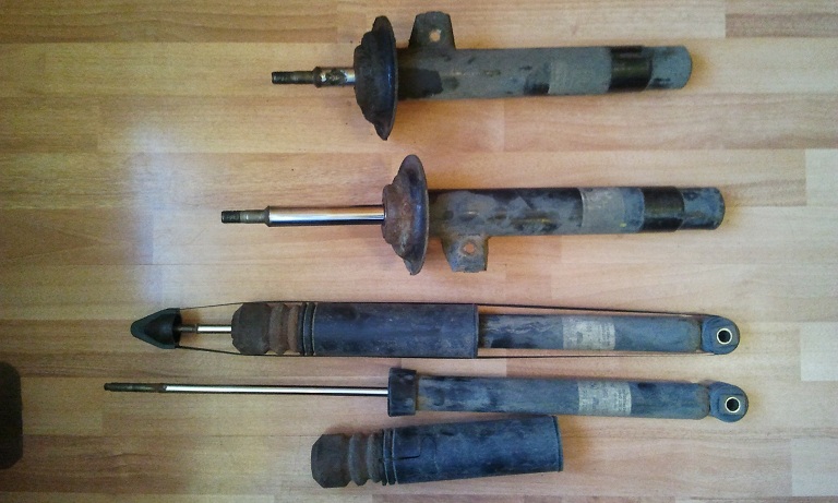

Inainte: masina devenise foarte barcoasa, senzatie de imprecizie in curbe la viteze mai mari, zgomote si senzatie ca se dezmembreaza masina la gropi mici si denivelari. Cel mai periculos era daca pe sosea erau denivelari/gropi intr-o curba, daca aveam ceva viteza masina scapa aderenta si aluneca in lateral pe denivelari (subvirare).
Dupa: toate cele de mai sus s-au remediat. Sta lipita de sosea in curbe, se simte mult mai precisa, mai inchegata, nu mai da senzatia ca se dezmembreaza. La plecari in forta si la franari nu se mai lasa pe spate/fata atat de mult.
Mai jos sunt cateva poze cu amortizoarele. Cel de pe fata-dreapta a curs si tija se misca foarte usor (nici nu se mai ridica singura). Celelalte se apasa usor si se ridica foarte greu (zeci de secunde).
Pai pe piese am dat 1.200 lei si manopera a fost pana-n 200 lei.
Dupa ce le-am pus am facut un drum pana la Moeciu (400 km) si am fost foarte multumit. Sper sa reziste cat mai mult :thumbsup:
