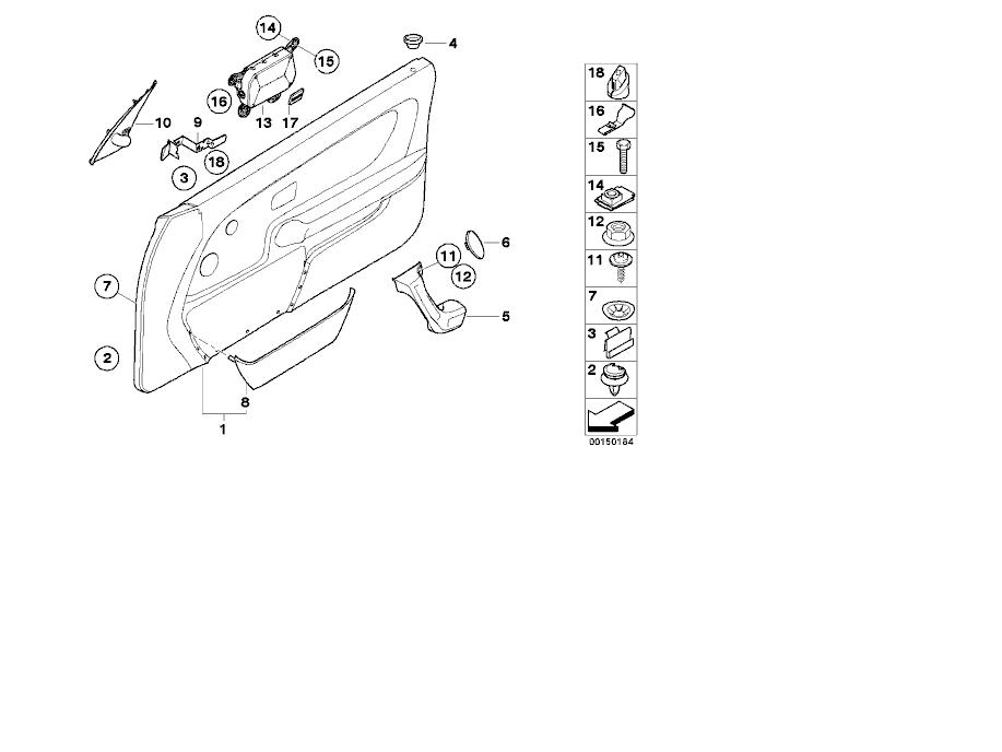

si eu am aceasi problema dar cu geamul din stanga!daca reusesti sa rezolvi ceva macar poate sa deasfaci portiera da si tu te rog niste indicatii sau ceva de genul asta (poze ,scheme,etc.)ca as vrea sa il desfac dar mie frica sa nu tremure dupa aia fata de la portiera sau cine stie ce belea sa fac!oricine are informatii va rog puneti le pe topic
Cel mai bine scoti fata la usa, si te uiti exact ce se intampla acolo.

Fata iese usor, are un singur surub pozitia 11 in poza,acolo unde ai butonul de reglaj oglinzi,in rest doar cleme,iese usor.Si la mine face geamul la fel,am dat jos si era o clema rupta care tine geamul,si chederul spate pe care urca/coboara geamul lipsea,nu stiu de ce nu era cazut in portiera.Am compact din 94.
