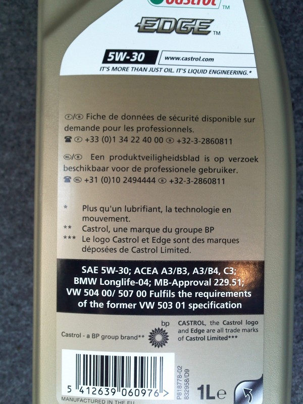

dupa cum spuneam .....ulei de asta am pus in masina .
deci sa inteleg ca nu au pus aia capacele klumea la motor ?? mentionez ca am schimbat si filtrele de aer si polen ......si ce am mai observat dupa ce am facut schimbul ...cnad mergeam si schibam trepte;e se auzea ca un .. "rasuflat" ....ca un "oftat" ..in momentul trecerii d ela o treapta mai mica la una mai mare....acuma se pare ca nu se mai aude .....

pai oricum nu mi-au pus 5,5 l ci doar 5 l...sa fie de la asta ???? bidonul care l-am pozat oricum e plin .....sa mai pun din el inca 500 ml..ca sa fac cat trebuie adica 5,5 l ??
nu mai pune, decat daca pe joja nu e nivelul corespunzator (intre minim si maxim).
ultima oara si eu am pus 5l.
Daca ti-au pus 5l nu inseamna ca au pus prea putin, e posibil sa nu se fi scurs tot uleiul din baie (sa mai fi ramas foarte putin).
Nu e cazul sa te hazardezi, verifica nivelul la joja si vezi daca suruburile cu cap de imbus de la capacul motor (cel din fata) sunt stranse, incearca sa le insurubezi cu mana si vezi daca se strang. Plus ca acel capac are un piciorus care se prinde in zona filtrului de aer, in fata, intra prin apasare. Vezi daca e la locul lui.
E posibil sa fie si de la capacul mai mic din spate, suruburile destranse, dar asta nu poti vedea decat daca demontezi carcasa filtrului de polen.
Este vreo diferenta intre Uleiul BMW 5w30 LL04 si Castrol Edge cu aceleasi specificatii?
Pai Castrol Edge 5W-30 am observat ca pe eticheta nu are trecut nicaieri norma LL04 si totusi este recomandat pentru BMW. NU mai zic ca e pusa o sigla mare de VW pe bidon.
