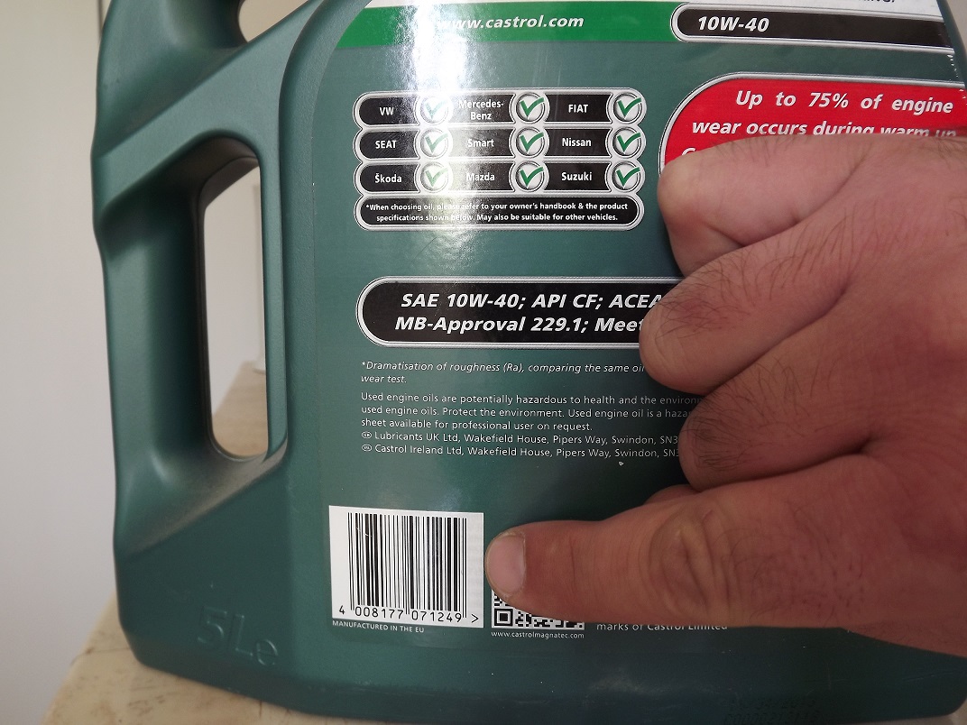

ATENTIE! Am vandut piese autoATENTIE! Am vandut piese auto timp de zece ani,am aflat foarte multe secrete din piata auto(intretinere).Nu vreau sa fac reclama si nici antireclama,dar mare atentie: Numai iarna trecuta in service-urile din toata tara a aparut o intrebare de mare valoare: "Oare de ce vin atat de multe masini(procentual vorbim)cu motoare stricate?"RASPUNSUL: Foarte mare atentie la uleiurile contrafacute de pe toate meleagurile! Uleiul cel mai contrafacut de pe piata romaneasca este CASTROL si anume cum si unde: China,Turcia(mai putin)- Ambalajul este izbitor de asemanator,dar pentru ca legea internationala este f.bine gandita in acest sens,nu au cum sa modifice un detaliu si anume codul de bare. Eu personal si cand merg la cumparaturi am deja un obicei sa ma uit la tot ce cumpar sa aiba un cod de bare convenient. Nu intru in detalii acum despre codurile de bare,dar va zic pe scurt ca atunci cand vreti ulei CASTROL si sa fie CASTROL cu adevarat,prima cifra de pe codul de bare trebuie sa inceapa cu 4.Am scris detaliul asta pt ca ma doare sa vad un BMW ca scoate fum(nu exista asa ceva decat daca are peste 1mil. deKM).Cei care nu au bani sa cumpere un ulei bun: Va rog nu va cumparati BMW pt ca sigur nu va caracterizeaza. timp de zece ani,am aflat foarte multe secrete din piata auto(intretinere).Nu vreau sa fac reclama si nici antireclama,dar mare atentie: Numai iarna trecuta in service-urile din toata tara a aparut o intrebare de mare valoare: "Oare de ce vin atat de multe masini(procentual vorbim)cu motoare stricate?"
Am scris detaliul asta pt ca ma doare sa vad un BMW ca scoate fum(nu exista asa ceva decat daca are peste 1mil. deKM).Cei care nu au bani sa cumpere un ulei bun: Va rog nu va cumparati BMW pt ca sigur nu va caracterizeaza.post-51069-0-47145800-1407582734_thumb.jpg
  • Downvote 5
Toata lumea spune aveti grija la castrol ca e contrafacut, dar nimeni nu spune du-te in cutare loc la firma x si cumpara de acolo ca ai certitudinea ca e original

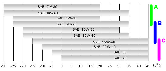

Am vazut ca toata lumea vorbeste de 0w30, 0w40, 5w30 etc. Stiti de ce se folosesc aceste coduri, sau bagi in masina acest ulei pentru ca asa baga si vecinul. D.p.d.v ingineresc uleiurile se aleg in functie de temperatura mediului ambiant in care functioneaza masina. De aceea sunt si asa multe. Un producator de masini vinde masini pe tot globul, doar ca ala de la Miami nu baga acelasi ulei ca ala din Siberia. Eu recomand sa folositi ulei in functie de temperatura si de anotimp. Indiferent de nr. de km, uleiul se schimba anual. Pentru cei care iubesc masia lor le recomand sa caute caracteristicile uleiurilor in functie de temperatura.
Edited by Dobrescu Alex
