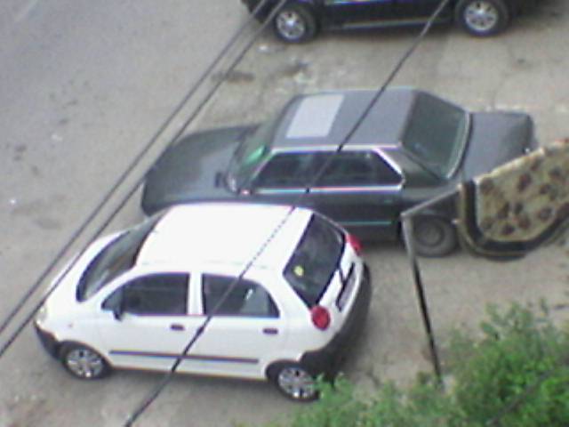

Atentie....nu forta inchiderea trapei din exterior, prin apasare...pt ca vei rupe bratul-caruciorul acele care asiguratractiunea/miscarea trapei...eu am rupt asa o trapa la e28..pt ca cineva s-a oferit sa ma ajute si a apasat pe trapa si a facut trosc...si a strebuit sa schimb trapa cu totul...de aceea aveam alta culoare la trapa de la e28 :)
