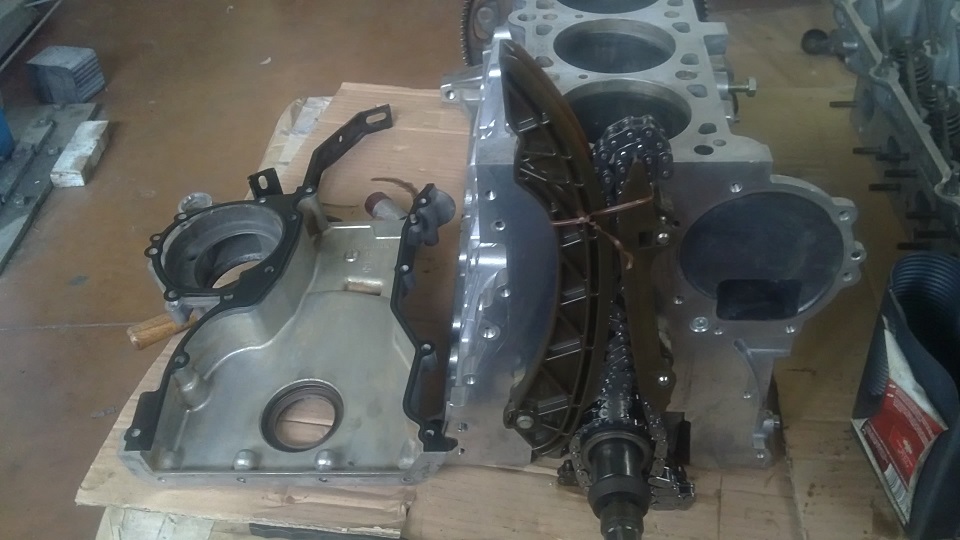

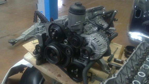

indrazneata lucrare :), ce-i faci mai exact? l-ai curatat si ii schimbi toate garniturile? ai avut ceva de rectificat? ai putea sa filmezi cand il pornesti prima data dupa remontare :), bafta in continuare! :thumbsup:
MS!

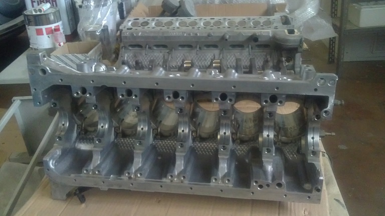

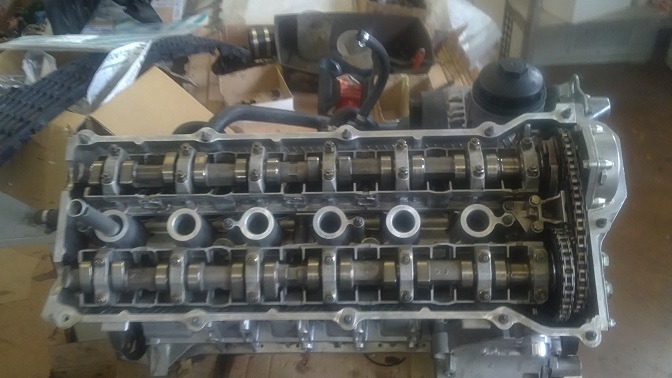

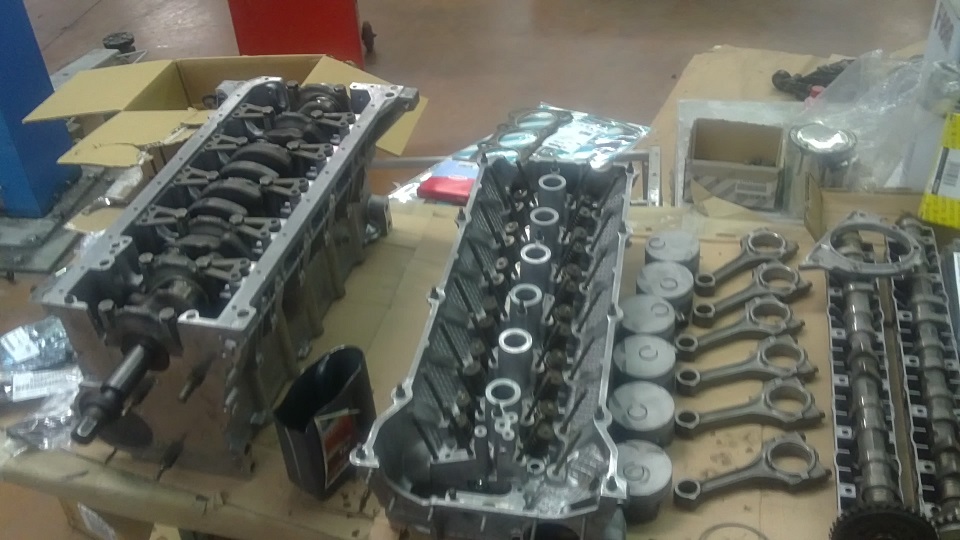

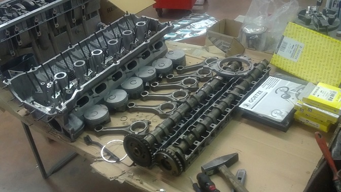

am rectificat chiulasa(supape noi,semeringuri,scaune si plan),arborele verificat cap coada pe banc(perfect in cota ca nou),pistoanele si bielele perfecte in cota fara uzura.

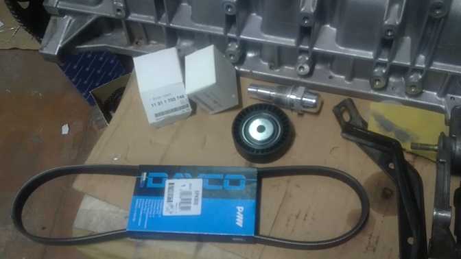

am schimbat segmenti,bucse biele,cuzineti,semering palier si distributie,lant distributie,toate 3 patinele de distributie,intinzator distributie,curele si intinzatoare,garnituri:capac dist,pompa apa,termostat,gar.chiulasa,gar.vanos,gar.capac motor,gar.evacuare si admisie,oring tub apa,...

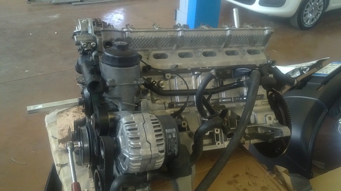

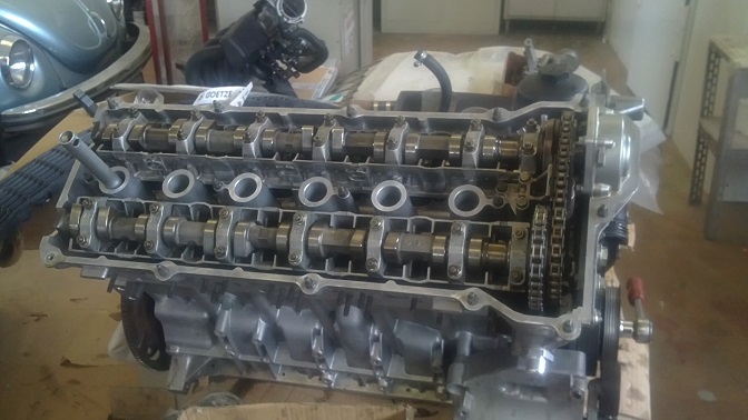

Frumos :goodjob: . Nici n-ai zice ca-i un motor uzat, dupa sunet pare scos din fabrica,pur si simplu se aude ca un motor nou-nout. Bravo!!! Sa te poarte cati mai multi km.:drinks:
filmatul e facut din graba,motorul suna ghini di tat .MS! :drinks:
