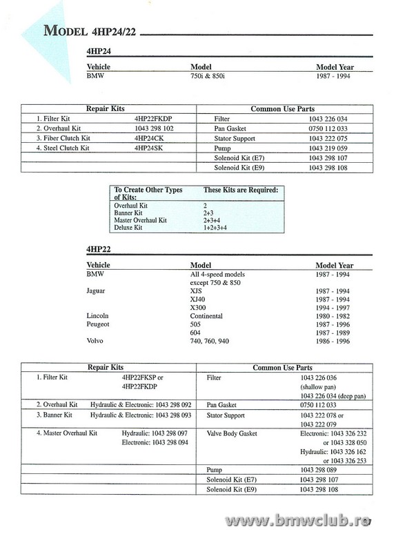

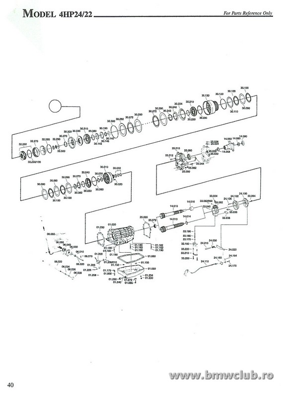

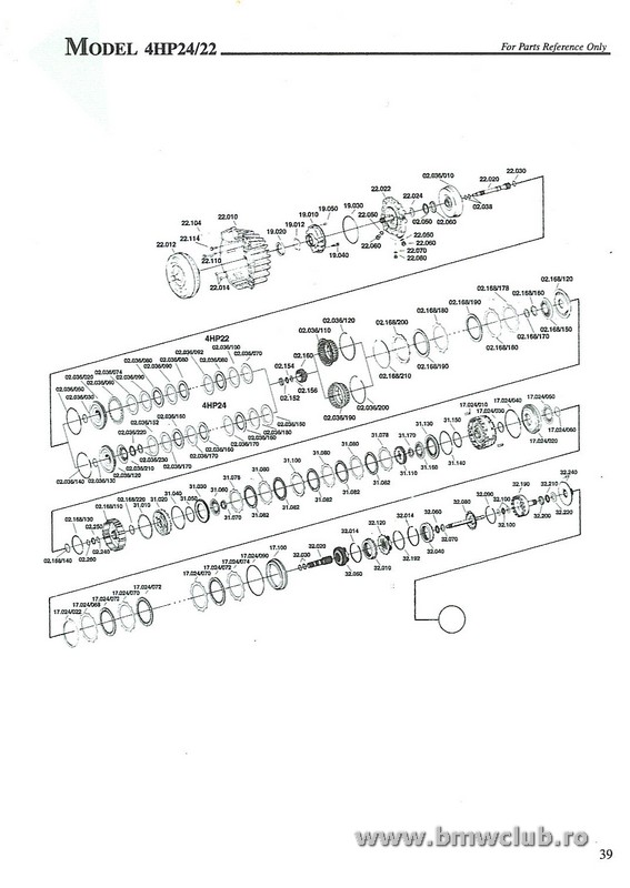

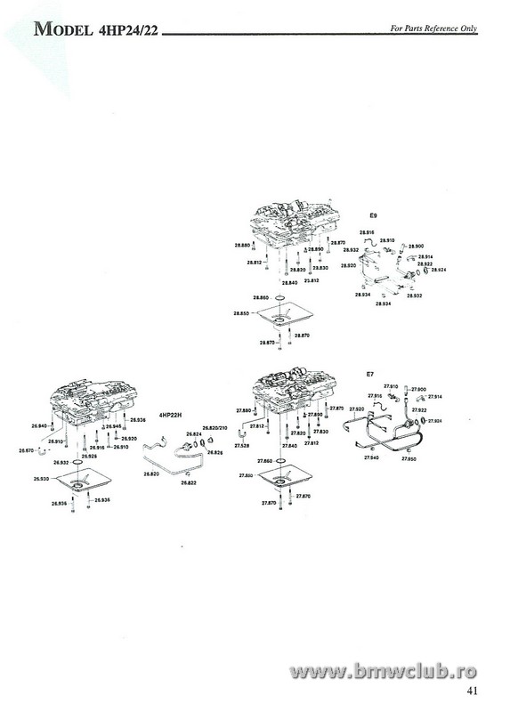

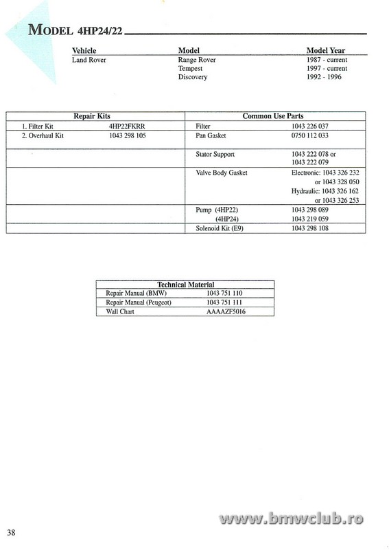

Iar cutia aia e ceva SF. Seamana cu un al doilea motor, pe cuvant. E imensa si arata ca o microintreprindere  :blink: . Cica e si foarte desteapta, se adapteaza la stilul meu de condus.
60278[/snapback]
Uite cam ce ai vrut tu sa zici despre cutia ta .. poate ca nu e pe acelasi cod dar in mare parte se aseamana ! Vorba ta .. trebuie sa fie doctor cel care se baga la automate.
