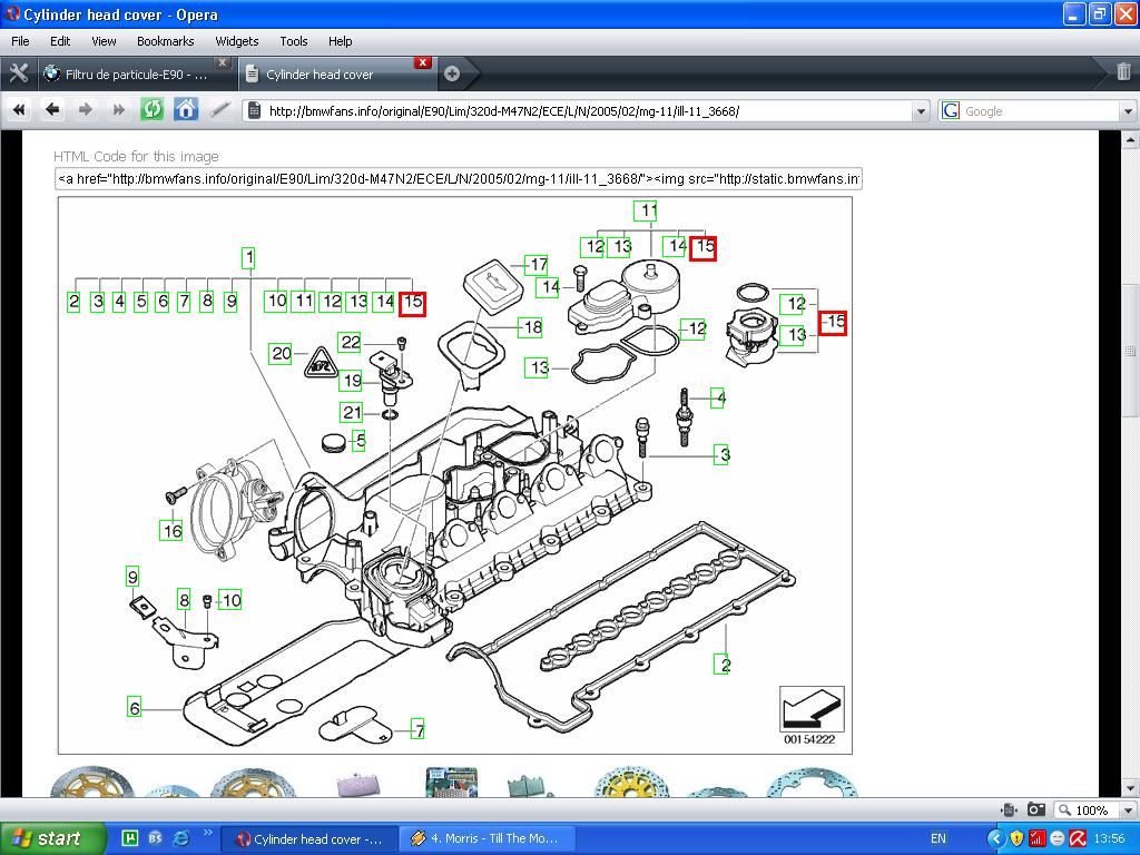

Piesa 11 de aici.
Salut! Vreau sa schimb si eu filtru epurator insa nu sunt lamurit cu o problema, si anume daca piesa nr. 11 este filtru epurator, atunci piesa nr. 15 ce reprezinta? Este primul meu filtru epurator pe care vreau sa il schimb si nu stiu cum arata :) .Intrebare: comand piesa nr. 15 sau nr.11?
Piesa 11 de aici.
si eu sunt interesat pentru viitorul apropiat, dar tind sa cred ca este nr.15 filtrul in sine. l-am schimbat si eu la Bavaria si scrie pe factura "separator ulei" care ar fi traducerea pentru "oil separator", cred ca nr. 11 este tot ansamblul(carcasa+alte maruntisuri).
intreaba-l si pe Groza Dan ca el se ocupa de piese si cred ca ar sti exact.

multuesc de informatii...insa eu am filtru epurator?eu stiam ca sunt 4 filtre:ulei, motorina, aer, polen!mentionez ca motorul meu este fara filtru de particule....cel putin asa stiu eu(asa mi-au spus la rar ) si teava de evacuare a gazelor era indreptata in jos cand am luat masina....am inteles ca cele cu teava in jos de evacuare nu au filtru de particule!iar senzori de placute de frana de ce sa ii schimb?...eu am schimbat placutele de frana inainte sa imi arate senzorul...deci nu au atins de discuri?iar daca resetez asa cum am citit in link-ul tau.....intervalele sunt adevarate dupa sau trebuie sa tin eu cont de cati kilometri am facut cu masina si resetarea este doar sa nu imi mai apara in bord?sper ca m-am facut inteles....astept informatiile de la voi!
nu Âştiu dacĂŁ prezenĂža filtrului de particule are legĂŁturĂŁ cu prezenĂža filtrului epurator.
eu zic cĂŁ ai filtru epurator pentru cĂŁ au Âşi modelele mai vechi(ex E39) care nu au filtru de particule).
ca sĂŁ fii mai sigur introdu pe bmwfans ultimele 7 caractere din seria Âşasiului Âşi la partea cu Engine \ Cylinder head cover vezi dacĂŁ ĂŽĂži apare numĂŁrul 15 ca "oil separator".

am intrat pe bmwfans si mie imi apare doar asta.
