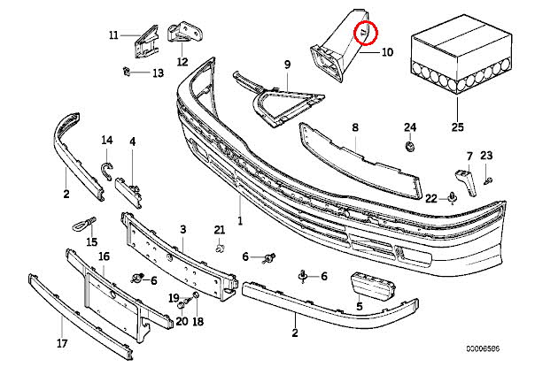

Eu nu stiu unde sa-l pun ca mi-a fost scos afara cand am cumparat masina si nu gasesc locasul unde sa il pun ii deasupra halogenului sau in dreapta lui pt e36 din 94 coupe?? daca stie cineva mersi (deocamdata l-am agatat undeva langa halogen :) ) Mersi.
Am scris si mai sus... vine in partea stanga, langa halogen (intuitia imi spune ca "halogen" la tine inseamna "proiectoare") in piesa nr. 10 care are un locas special pentru acel senzor.

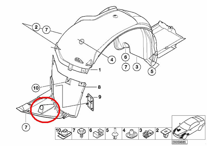

Salut baieti, am vaut topicul vostru si m-am lovit de problema asta la masina mea.
Senzorul de temperatura exterioara este pozitionat in TUNELUL DE AER de pe partea STANGA care face legatura din bara in aparatoarea de la roata de noroi, ce deserveste racirea franarii.
Aveti aici poza , pe acel tunel are o gaura ca un clips in care intra senzorul si face click pe bulbul care il are in partea dinspre mufa unde incepe sa se ingroase. In poza de mai jos Programul exemplifica doar tunelul de pe partea dreapta din lipsa de spatiu in desen, dar SENZORUL ESTE IN TUNELUL DE AER DE PE PARTEA STANGA.
Spor la treaba.
