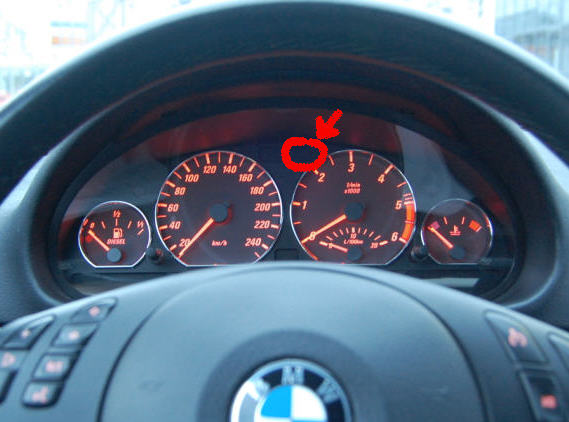

Bec ulei aprins (galben)
dupa ce pornesc motorul,la citeva secunde,se aprinde indicatorul de ulei, dar de culoare portocalie,pentru citeva secunde ,dupa care se stinge.E normal ??
e46,320i,din 2000. Multumesc anticipat
Culoarea portocalie indica faptul ca nivelul este minim sau sub minim si trebuie sa completezi(daca era rosu ar fi fost ceva probleme...)
Deasemeni poate sa indice nivel eronat, adica tu poate ai ulei la nivel dar senzorul de nivel este defect.
Asa ca verifica nivelul si completeaza daca este nevoie. Daca este la nivel si becul nu se stinge, atunci sonda de nivel trebuie schimbata
Uleiul este la nivel,dar becul se aprinde de fiecare data la citeva secunde dupa ce porneste motorul,sta aprins citeva secunde dupa care se stinge
