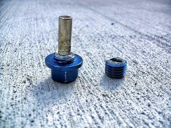

Nu ai de ce sa-ti fie frica, cele comandate de mine sunt de calitate, le-am vazut si pe alea albastre dar nu mi-au inspirat incredere. <_<
Compara si forma celui original cu asta albastru si vei vedea ca nu corespunde, pe cand cele luate de mine sunt la fel ca originalul

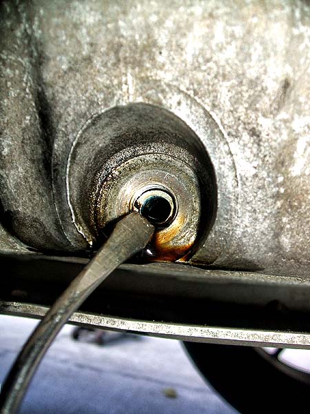

Smecheria e sa nu strangi ca ghiolbanul surubul pe baie si sa schimbi, daca se poate, de fiecare data shaiba aia de bronz care vine pe surub.
Nu se rupe stai linistit, cel din poza de pe pagina anterioara era de calitate slaba, astea luate de mine sunt identice ca aspect si dimensiuni cu cel OEM. Saiba aia vine odata cu filtrul (MANN) si o pui noua de fiecare data. Daca nu ai cheie dinamometrica trebuie strans pana cand simti ca incepe sa se deformeze saiba si STOP. :lol:
