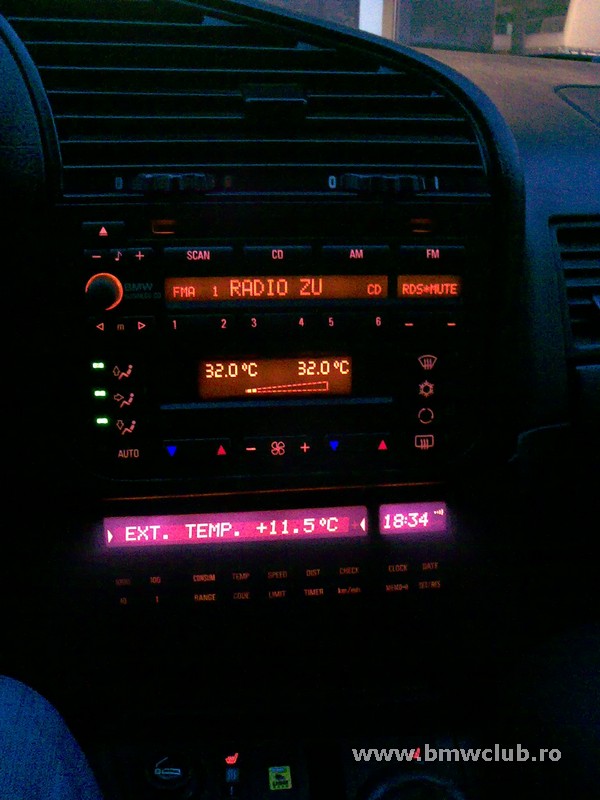

Depinde de care comp de bord ai pe masina, (sunt 3 modele, 7,11 si 18 butoane).
Cel de 11 arata numai ora si temperatura (cel mai prost) asa am avut eu,cel de 11 are si functia check, pt asta are un modul in glove box.
Iar cel de 18 e full.
Daca vrei din 11 sa faci retrofit, e cel mai usor, fiindca mai trebuie trase doar 7 fire in spate la casurile de bord,cam atat.
daca ai de 7 e mai greu, trebuie si modulul de check, are numai 1 mufa neagra ce intra in el, in timp ce obc de 18 butoane are 2 mufe (neagra/alba).
Iar daca nu ai deloc obc, sincer nu stiu ce sa zic, nu cred ca se poate, atunci nu ai nici senzor de tem exterioara, etc, etc.
al meu are 11 butoane are si functia ceck deci pana aici ii bine ..ce mai vreau sa te intreb are vreo legatura cu ceasurile de bord obc`u sau pe acolo trebuie trase cele 7 fire si ii sigura improvizatia nu iau foc ? :)

Ceasurile de bord au 2 mufe, la diferiti pini de la ele trebuiesc trase firele, daca respecti traseul fiecaruia, nu ai cum sa gresesti.
Insa daca nu ai pic de inclinatie in electrica/electronica, e cam dificil.

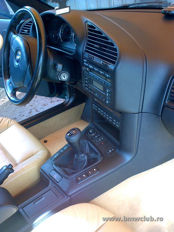

Revin cu niste updates facute la interior.
Cum nimic nu e ca originalul dupa opinia mea. Si cum business cd-urile de e36 sunt extrem de rare si scumpe, a trebuit sa caut luni in sir pentru a gasi unul in stare perfecta.
A costat in jur de 200 e cu tot cu transport(15e) de pe ebay.at, si eu cred ca face din bordul masinii mele, unul extrem de reusit.
In plus, am achizitionat de pe ebay.co.uk un volan M, la un pret de 185ÂŁ (lire), stare perfecta, cu airbag.
Cu astea am ce arata si in interior la masina mea, nu numai la exterior ca 95% din pisici....
La interior mai vreau sa gasesc un plafon plus stâlpi negrii( cei ce dezmembrati daca aveti asa ceva rog un pm )
Sau daca nu gasesc o sa imbrac plafonul in alcantara neagra.
La exterior se va preconiza anul acesta niste folii negre,Suspensii sport de oras, jante keskin kt1 sau similare,cozoroc luneta, un motor de 328, un kit M....
Nu stiu daca asta va include si oglinzile,rotunjite fiind, nu stiu cum dau pe un touring....(astept niste pareri)
Iar daca stie careva cum se pun pragurile de M, as fi recunoscator.
Fiindca am vazut la un e36 pragurile de M puse peste pragurile originale..... un kitch de 3 lei mi s-a parut....
Si cum pragurile originale sunt SUDATE de caroserie....

Pai am montat sistemul audio HI-FI harman kardon. bara spate M, (curand o sa vina restu kitului), am schimbat instalatia de geamuri el. spate cu cele de facelift cu soft touch.
Motorul de 2.8,cutie de m3 3.0 in 5 trepte. evacuarea originala de 2.8, cap-coada. (trebuie sa tai catalizatoarele)
SI cateva mods pentru performanta, intake manifold de m50b25, soft, etc.
Schimbat toate consumabilele,
Montat modulul check control la OBC 18 butoane...( acuma ma chinuie ''NUM PLATE LIGHT FAIL'' din cauza ca am leduri....)
Mai multe, marunte asa :bashwall:
Mai am de retusat unele locuri, ca a aparut rugina, la prag jos un pic, si la usa, ca mi-a dat cineva cu ea de perete cand a deschis-o, s-a si infiltrat acolo...
Mai am de schimbat o rola intinzatoare, cam cârâie la relanti. (o am deja, urmeaza schimbul.)
Mai trebuie sa fac pragurile in culoarea masinii, dar astept pâna vine bara fata... sa fac tot o data.

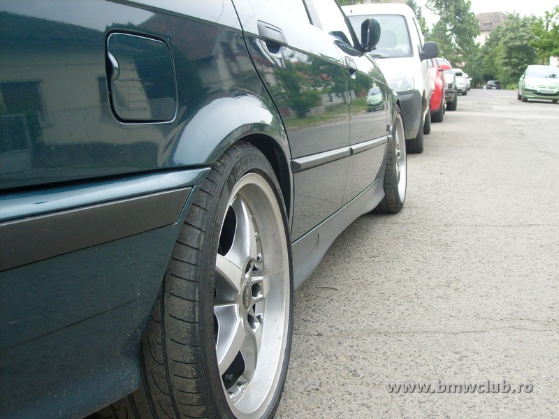

Jantele care sunt in poze, sunt date deja, sunt in cautare de ceva originale de m3 e36...
