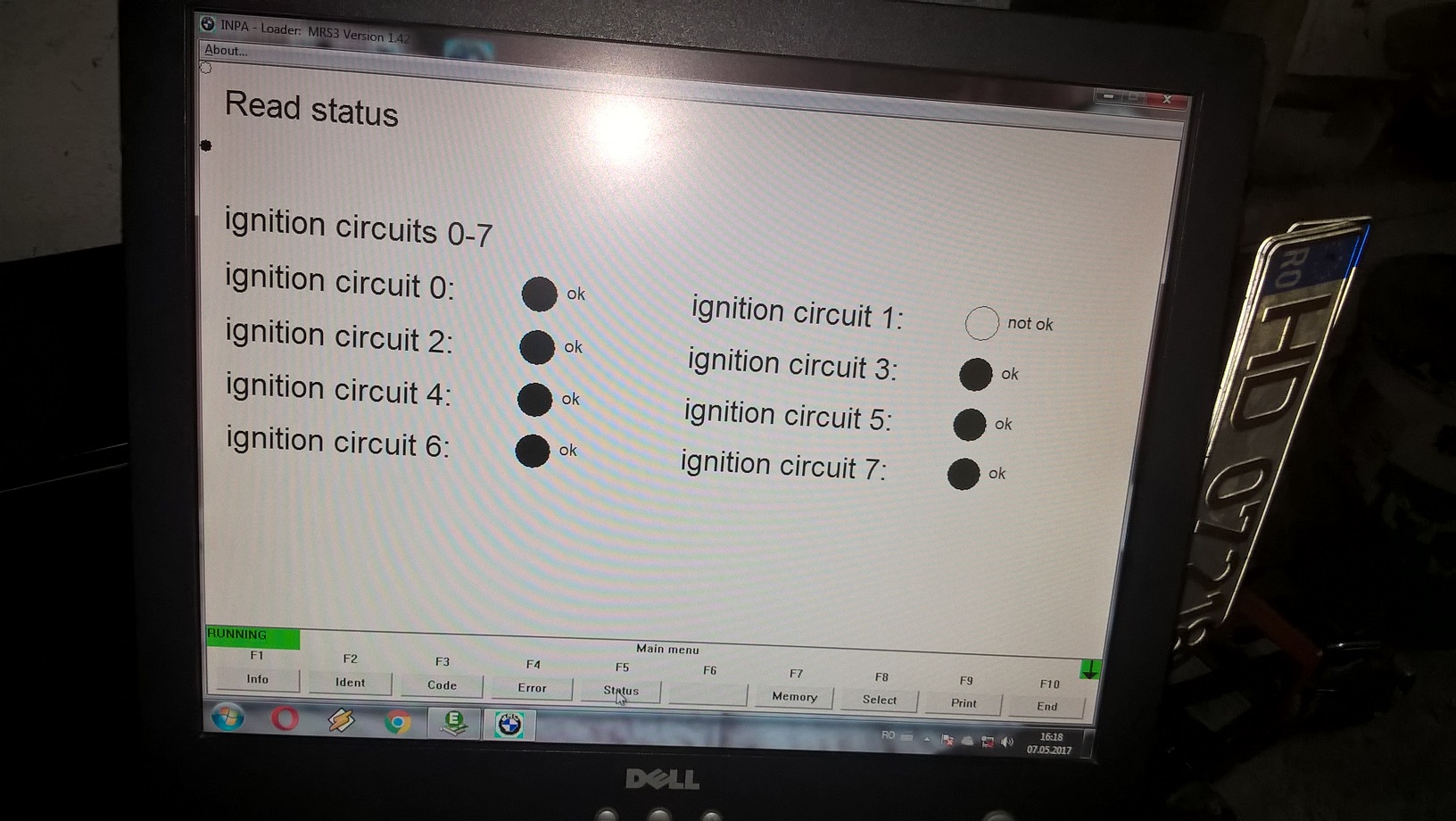

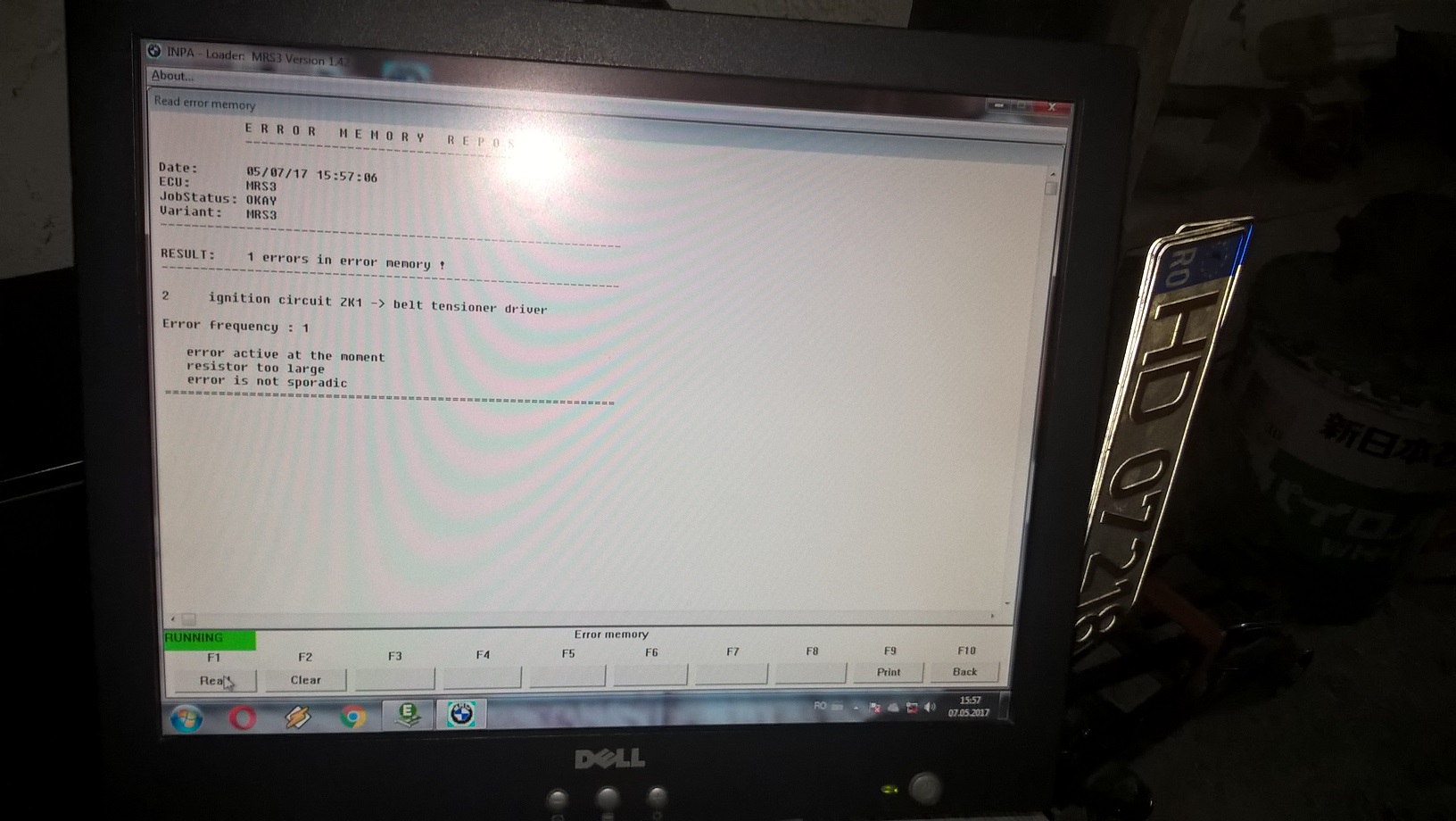

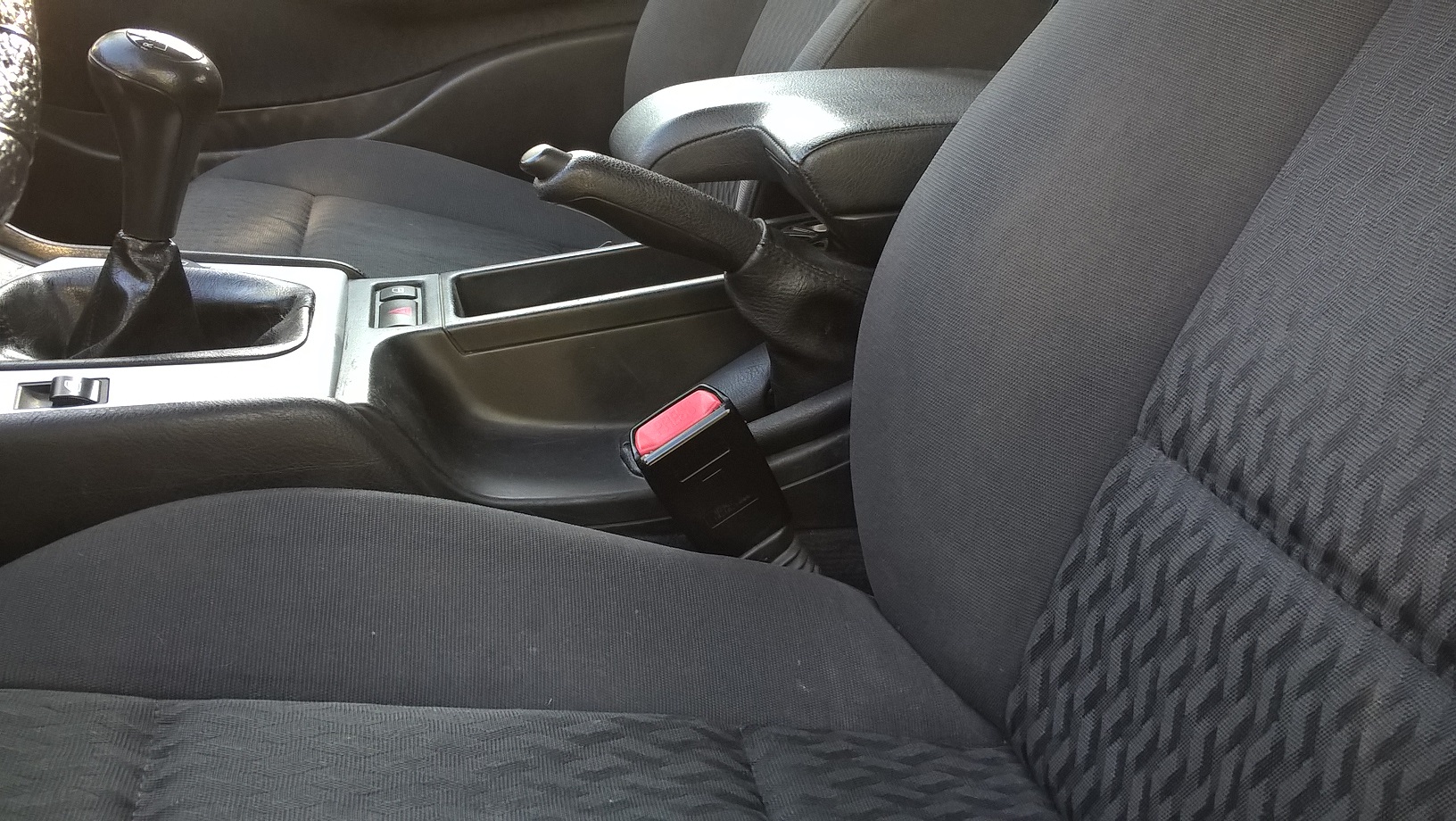

Salut.
Ma poate ajuta cineva si pe mine in legatura cu o eroare la airbag?
Am facut o verificare cu inpa si am gasit o eroare 2 Ignition circuit ZK1 / Belt tensioner Driver
Error frequency : 1
Error not currently present Resistance too large Error not sporadic.
Eu banuiesc ca e de la pretensionarea centuri de la sofer,am verificat si centurile par OK,ambele sunt la fel,de la ce poate fi?
S-ar putea pune o rezistenta ceva ca si in cazul plasei de la pasager?
Edited by Alexandru30
Am verificat cu multimetrul la ambele centuri pretensionarile,valorile sunt la fel.
Verificarea am facuto cu multimetrul pe 20K si valorile au foat 000 la ambele.
Eu zic ca sunt bune,sa fie oare alta cauza eroarea pe tester?
