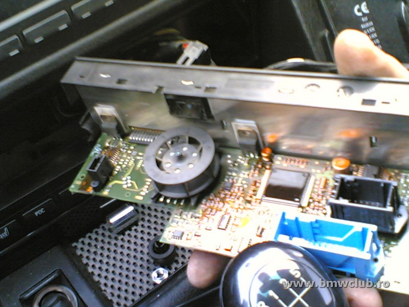

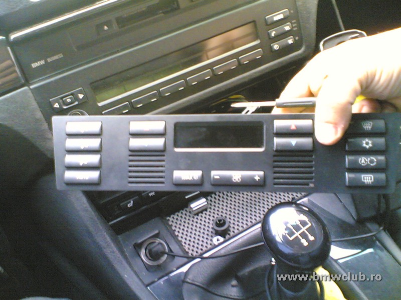

azi am facut verificarea de care va spuneam si surpriza electroventilatorul nu functiona asa cum am banuit eu DAR tot se auzea acel sunet de ventilator :) nervos din cale afara am inceput sa demontez panoul de comanda pentru climatronic si ghici , de acolo se auzea acel sunet.Am inceput sa desfac acel panou la care am constatat ca inauntrul lui este un mic ventilator care cred eu ca are rolul sa aspire aer din interiorul masini deoarece acel ventilator este montat in fata senzorului de temperatura montat pe panoul de clima.Acumva intreb e normal ca acel ventilator sa functioneze cand masina este oprita cheile scoase din contact?? :) am sa pun si pozele :)

Nu va mai bateti capul, am sapat destul sa aflu ce-mi consuma la mashina mea...este intradevar modulul de relularizare a turatiei de la ventilatorul climei, piesa aia cu tzepi cum zicea un prieten pe aici...dupa ce o schimbati totul este ok, pe cuvint de onoare...m-a frecat si pe mine un an...si sunt electronist totusi....!!

azi am facut verificarea de care va spuneam si surpriza electroventilatorul nu functiona asa cum am banuit eu DAR tot se auzea acel sunet de ventilator :) nervos din cale afara am inceput sa demontez panoul de comanda pentru climatronic si ghici , de acolo se auzea acel sunet.Am inceput sa desfac acel panou la care am constatat ca inauntrul lui este un mic ventilator care cred eu ca are rolul sa aspire aer din interiorul masini deoarece acel ventilator este montat in fata senzorului de temperatura montat pe panoul de clima.Acumva intreb e normal ca acel ventilator sa functioneze cand masina este oprita cheile scoase din contact?? :bashwall: am sa pun si pozele <_<
si eu am aceeasi problema la un 525d an 2000 , acel ventilator nu se mai opreste , functioneaza non stop
stie cineva care ar fi cauza , sau ce rol are acel ventilator ?
