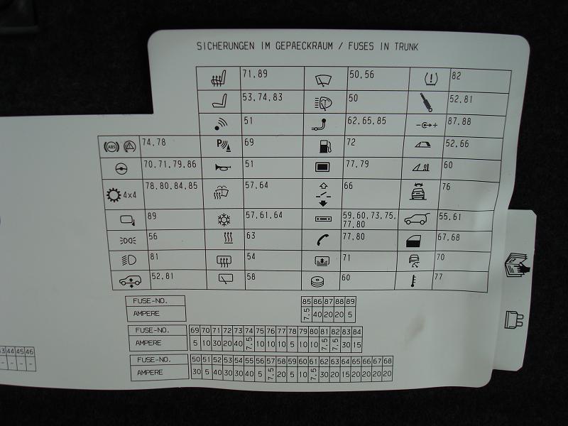

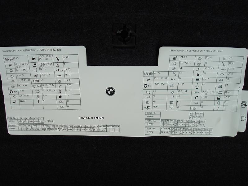

Salut ! Am o siguranta arsa la incalzirea unui scaun si nu am idee care e siguranta cu pricina ! Nu vreau sa scot toate sigurantele ca sa nu fac si alte bube, as vrea sa scot exact siguranta care banuiesc ca este arsa ! Are cineva schema pozitionarii sigurantelor pt. E60 ? Ar ajuta pe multi daca ar posta cineva aceasta schema ! Am incercat sa gasesc schema in torpedou dar nu este (la alte masini e pe capacul care acopera panoul sigurantelor). Multumesc. Edited by ady23

Masina e BMW 525d E60 fabr.2004, 177cp... cam atat. Multumesc !
panoul cu schema la sigurantze le gasesti in porbagaj la trusa de urgenta lipita sub plastic :)
Multumesc ! N-am acordat niciodata atentie trusei din portbagaj ! Am sa verific maine !

Din pacate nu am schema sigurantelor in portbagaj pe nicaieri ! Am cautat ieri peste tot si nimic ! :)

sigurante sunt in 2 locuri : in torpedou si in portbagaj unde este bateria
schita daca vrei da-mi un pm si fac eu o poza la mine ca e undeva schita
Parca sa zic ca si eu o am tot acolo unde-i triunghiul refectorizant ... in portbagaj.
M-am uitat si acolo unde e triunghiul reflectorizant dar nu e ! Nu gasesc schema pe nicaieri ! Stie cineva un link , ceva unde as putea s-o gasesc ?
eu m-am uitat la inca 2 prieteni si tot acolo au schema la triunghi, imi pare rau ca nu te-am putut ajuta

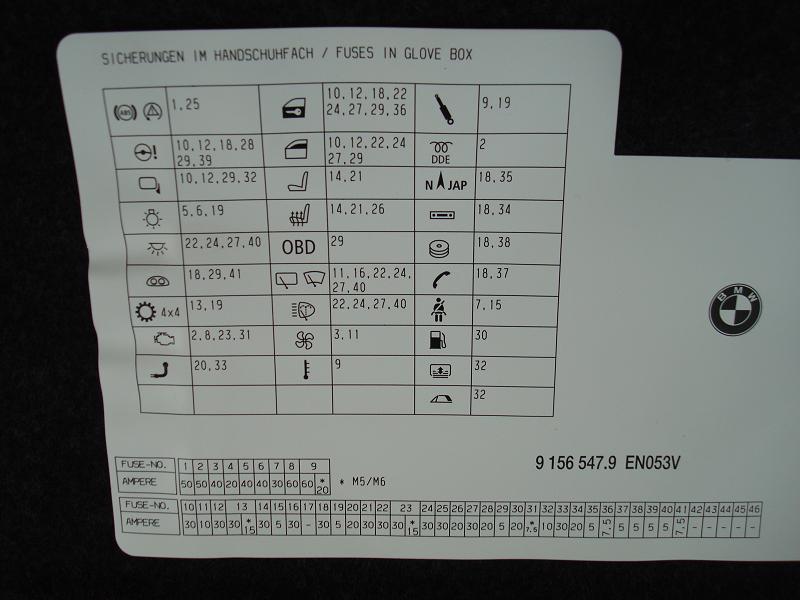

pe schema mea sigurantele la scaune sint in torpedou si sint urmatoarele pozitii; 14-21-31-33 toate sint sigurante de 30, eu am 4 sigurante pt ca am incalzire si pe bancheta din spate, vezi si tu acum care sint: 31 cred ca este scaunul dreapta si 33 ala stanga, 14 si 21 sint ajustarile la scaunul electric... spor la treaba sper sa o rezolvi acum...

Multumesc de info ! Maine am sa verific toate sigurantele de 30 A, le scot una cate una si ma uit poate poate e vreuna arsa ca sa scap de vizita la reprezentanta !

Unde anume concret se afla panoul de sigurante in torpedou la E60, cumva langa magazia de CD-uri? In portbagaj panoul se afla pe partea dreapta dupa capitonaj. Se desfac cele doua nituri de plastic si se scoate o parte din capitonaj. Am sa caut si eu chema sa vad daca o am.

pe schema mea sigurantele la scaune sint in torpedou si sint urmatoarele pozitii; 14-21-31-33 toate sint sigurante de 30, eu am 4 sigurante pt ca am incalzire si pe bancheta din spate, vezi si tu acum care sint: 31 cred ca este scaunul dreapta si 33 ala stanga, 14 si 21 sint ajustarile la scaunul electric... spor la treaba sper sa o rezolvi acum... Daca citeai tot topicul gaseai, am mai scris odata unde este..have fun!!
