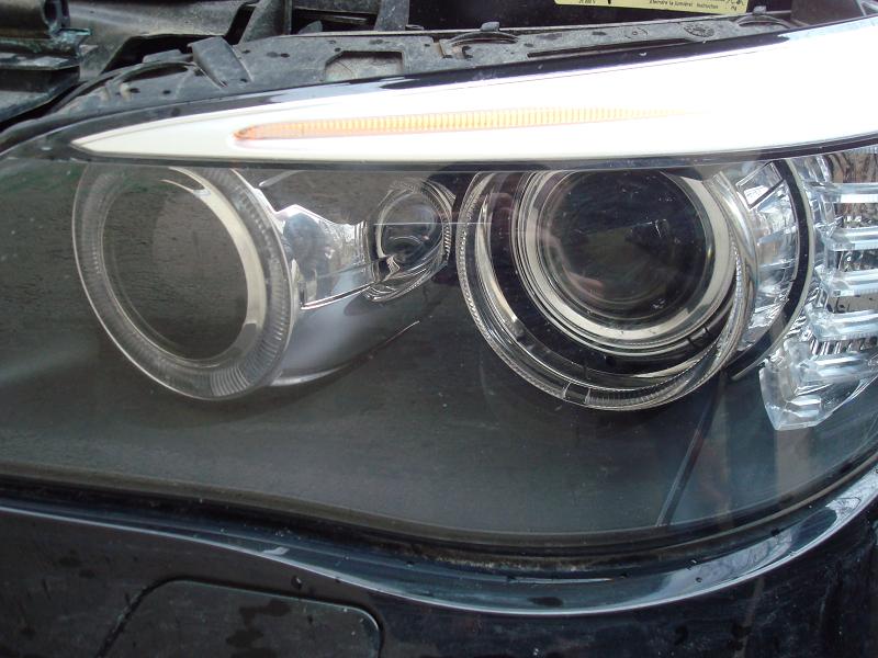

batman73 - mc pentru informatii. Postez cateva poze ca sa intelegeti ce problema are :
Faru din dreapta care e oki, cu pozitia aprinsa.
Faru din stanga care e cu probleme, "cu pozitia aprinsa",dar sunt aprinse doar ledurile alea de pe coltul farului, angel eyes-ul nu e aprins.

Daca e ars becul, e un bec cu o forma normala sau ce se schimba ca sa functioneze, ca nu stiu cum functioneaza chestia :twoup:.
Si a doua intrebare: cum priviti poza de mai jos in partea stanga mai este o lupa , prietenu a zis ca nu stie cei si ma intreba pe mine, nici eu nu stiu , imi puteti spune , ar trebui sa se aprinda :)? Imi cer scuze daca intrebarile sunt mai stupide, dar sper ca voi ajunge sa am si eu bmw si sa nu am intrebari stupide :).

Uite aici, piesa cu numarul 2.
http://www.realoem.com/bmw/showparts.do?mo...hg=63&fg=05
Intai scoti becul din soclu si dupa aia ii scoti mufa...e mai usor asa. Vezi ca e locul destul de stramt, sa scoti intai becul de faza lunga ca sa ai mai mult loc.
Il rotesti cam 45 grade spre stanga si-l tragi in spate usor. Sa nu-l fortezi ca iese usor, alfel risti sa-i rupi piciorusele (3 la numar).
