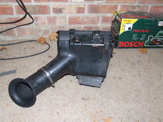

Inca n-am renuntat la idee... si din intamplare am dat peste asta. Este carcasa filtrului de pe B3-urile Alpina.
Uitandu-ma la poza nu vad mare diferenta fata de ce masurat la masina ta:
Nu stiu daca ati analizat vreodata gura de admisie de la E46. Este un dreptunghi de 26cm x 1.5cm adica o suprafata bruta de 39 cm patrati.
Tradus altfel, inseamna un furtun cu un diametru de 7 cm... adica grosimea a 3 degete, ca sa ma exprim plastic.
Lasand asta la parte, ca sa cresti puterea unui motor aspirat trebuie ca TOT traseul gazelor sa fie marit. Ce vrei tu sa faci este un lucru bun dar este doar inceputul, urmeaza pe traseu: diametrul clapetei de acceleratie (care fac pariu ca e tot pe undeva la 7 cm), diametrul porturilor de supape, al supapelor de admisie, al celor de evacuare, si diametrul evacuarii. Daca poti mari toate acestea SI calculatorul/injectoarele pot face fata cu compensarea la benzina (pana la un anumit punct cred ca este posibil) atunci puterea motorului va creste semnificativ.
