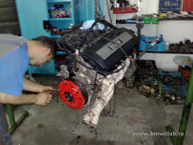

Deci azi am testam masina in sfarsit :bashwall:, ce sa zic sunt foarte multumit la prima incercare, nu se compara cutia manuala (ambreaj sport short shift si volanta usoara ) cu cutia automata, deci acum am impresia ca fuge masina intr-un mare fel, parca a renascut sunt super multumit de cum a iesit pana la final.
O sa incerc sa fac si niste filmulete cu ea dar e mai nasol ca nu mai pot filma ca trebuie sa schimb vitezele <_< .
Atasez niste poze cu motorul....maine o duc la vopsit deci sper sa fie gata pana sambata ca sa vin la intalnire cu ea daca nu sapt viitoare.

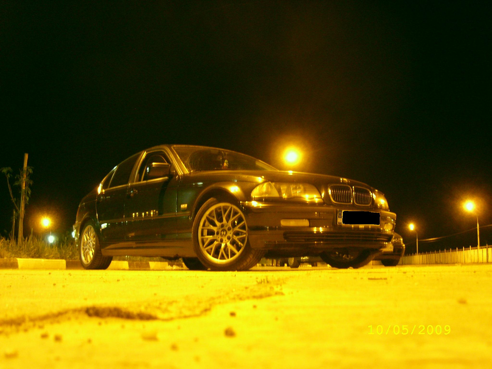

330i berlina.
uite cateva facute azi, in graba, ca nu prea aveam poze cu ea, decat noaptea:).
azi i-am facut si schimbul de ulei si filtre.
am luat-o la 117.000 acum o luna. acum are aproape 120.000 (specific : pe bord, caci reali se pare ca ar mai fi inca 100000, care s-au ascuns intre timp)
